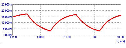

Messaggioda Foto Utenteg.schgor » 7 ott 2010, 22:39
Se ti va bene un andamento così della corrente nel LED
(non è sinusoidale ma l'effetto nel LED è molto simile),
ti mando uno schema semplice con 555.

[16] Re: Generatore di onde sinusoidali
Messaggioda Foto Utenteg.schgor » 8 ott 2010, 16:25
Ecco la simulazione del circuito che produce
le forme d'onda di corrente indicate al post [14]:
La frequenza (come si vede dalla registrazione)
è appunto 0.3Hz
