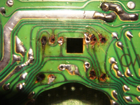

Alla luce di quanto detto mi sono riproposto di ripartire da zero ed ho nuovamente smontato i componenti dalla scheda.
Ho cercato di ripulire le piste dallo sporco e verificato che effettivamente tutte le piste abbiano continuità, ma così non è!!!
Infatti un paio di piste sono interrotte e le "bypasserò"
mentre le altre (chiedo conferma che siete più esperti) vorrei eliminare ,ai capi, lo smalto protettivo delle piste e collegare i componenti direttamente sulle piste senza gli occhielli
prima tutto questo avevo provato anche a tagliare gli occhielli che si trovano sui potenziometri ed inserirli sulla scheda ma il lavoro non aveva dato buoni risultati
per rispondere al consiglio di qualcuno che mi aveva dato in precedenza riguardo al ripassare tutte le saldature sulla scheda...apprezzo il consiglio e sono sicuro che potrebbe fare solo che bene, ma il poco tempo che ho a disposizione per questo hobby non mi permette di eseguirlo
allego una immagine del punto in cui mi trovo adesso!!

MorK ha scritto:vorrei eliminare ,ai capi, lo smalto protettivo delle piste e collegare i componenti direttamente sulle piste senza gli occhielli
Uhm, a questo punto farei che ricostruire con filo tutti i collegamenti mancanti.

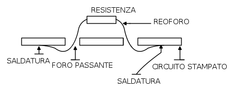

Ho visto la foto, direi che lo stampato è parecchio messo male.
Ti consiglio di seguire le indicazioni seguenti.
Quando avrai eliminato lo "smalto protettivo" da un capo all' atro di ogni pista, prima di ogni altra operazione, prova la continuità della pista stessa ( protrebbe esserci una micro interruzione nel collegamento ).
Fatto questo, consiglio di eseguire il montaggio dei componenti come da figura:
Una volta inserito il componente nei rispettivi fori, ripieghi i reofori in modo da arrivare sulla parte della pista ripulita cercando di lasciarci un tratto di reoforo abbastanza lungo in modo da riuscire ad eseguire una saldatura che ricopra un tratto di pista.
MorK ha scritto:...vorrei eliminare ,ai capi, lo smalto protettivo delle piste e collegare i componenti direttamente sulle piste senza gli occhielli...
