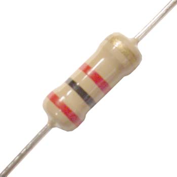

piccola curiosità: fanno così per realizzare resistori puri per applicazioni non elettroniche?

Fanno così o con tecniche simili per realizzare resistori a filo non induttivi (non ho capito perché hai detto per applicazioni non elettroniche). Le tecniche principali sono l'avvolgimento bifilare e quello Ayrton-Perry.

Messaggioda Foto Utenteguzz » 22 gen 2012, 19:03
DirtyDeeds ha scritto:(non ho capito perché hai detto per applicazioni non elettroniche)
perché non sapevo come dire per intendere queste resistenze

Messaggioda Foto UtenteDirtyDeeds » 22 gen 2012, 19:06
Be', quella è per applicazioni elettroniche: dal valore però direi che non è a filo avvolto ma a strato di carbone o metallico.

Messaggioda Foto Utenteguzz » 22 gen 2012, 20:55
ci stiamo un po' incartando... :lol: :lol: :lol:
non sapevo come fare per indicare resistenze che non fossero del tipo di quella in figura, che so essere realizzate con altri elementi...
