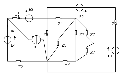

Ciao a tutti, questo vorrei capire se il seguente esercizio che ho svolto, sono riuscito a farlo bene.
E1 = E3 = 300 +j300;E2 = 70 + j70;100 + j120J = 10 + j10z1 = 3 + j2z2 = 5 +j7
E' da calcolare la Potenza attiva dissipata da z1.
Allora, la potenza attiva può ricavarsi dalla seguente formula
P = Re(z1)(I1)^2
Quello che ho da calcolare è dunque la corrente I1.
Considero il nodo in alto a sinistro (NODO A) e scrivo l'equazione al nodo; scelgo arbitrariamente il verso delle correnti come in figura ed ottengo:
I1 + I4 = J
A questa equazione vi sono 2 incognite e dunque scrivo un'equazione alla maglia per ricavare I4; considero la maglia in basso a sinistra e scrivo:
I4(z2) = E4
dove l'unica incognita è proprio la corrente e la ricavo come:
I4 = E4/z2
Sostituisco nella prima equazione e trovo I1:
I1 = J - I4 = J - (E4/z2)
della quale conosco tutti i valori e calcolo la corrente incognita.
Sostituisco i valori e calcolo la potenza come sopra.
E' giusto oppure è sbagliato?

Antofilo ha scritto:considero la maglia in basso a sinistra e scrivo:
I4(z2) = E4
I4 = E4/z2
sei sicuro? quando scrivi una LKT assicurati di aver chiuso la maglia.
Antofilo ha scritto:PS. scusate per come ho disegnato i triangoli!
di quali triangoli parli :?:
PS: i dati scrivili uno sotto l'altro, altrimenti è difficoltoso leggerli, e credo che ne abbia saltato qualcuno...

lillo ha scritto:sei sicuro? quando scrivi una LKT assicurati di aver chiuso la maglia.
Sono sicuro..perché la Maglia che ho considerato non è chiusa?

Direi di no... hai considerato solamente l'impedenza Z2 e il generatore di tensione E4 (entrambi appartenenti allo stesso ramo) ;-)

Si ma nell'altro ramo c'è solo il generatore di corrente..

comunque:
I_4Z_4=E_4
Non sembra una LKT :?: se sia io che Lele lo ipotizziamo forse non è giusta.
Piccolo consiglio: trova la resistenza equivalente di quel gruppetto di resistenze centrali, ovvero Z4, Z5, Z6, e le tre Z7... diventerà tutto più semplice da osservare :ok:
PS: NON scrivere le LKT passando per un generatore di corrente :ok:

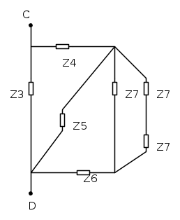

andiamo per passi:
trova la resistenza equivalente tra i punti C e D, sono solo paralleli e serie...
