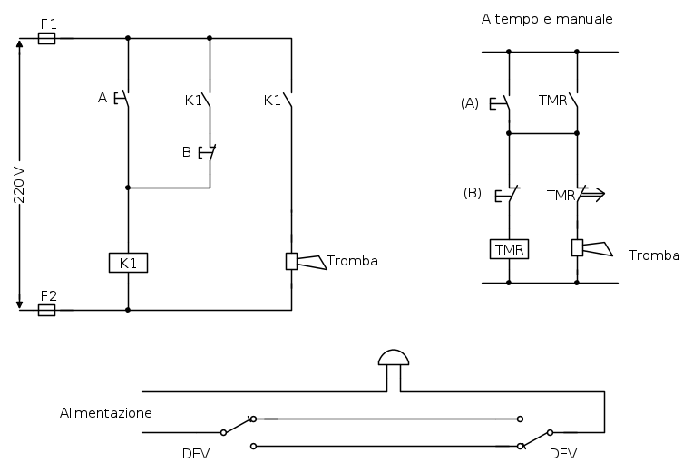

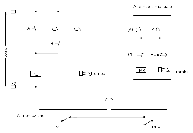

Attilio ha scritto:Il relè temporizzatore (K2) del mio schema, non ti limita in quel senso. La sua azione può solo richiedere di mantenere la pressione sul pulsante A per almeno un secondo o due (per sicurezza).
ahahah, povero me, finalmente ho capito! :oops:
Adesso, però, mi servirebbe uno schema per collegare i fili...

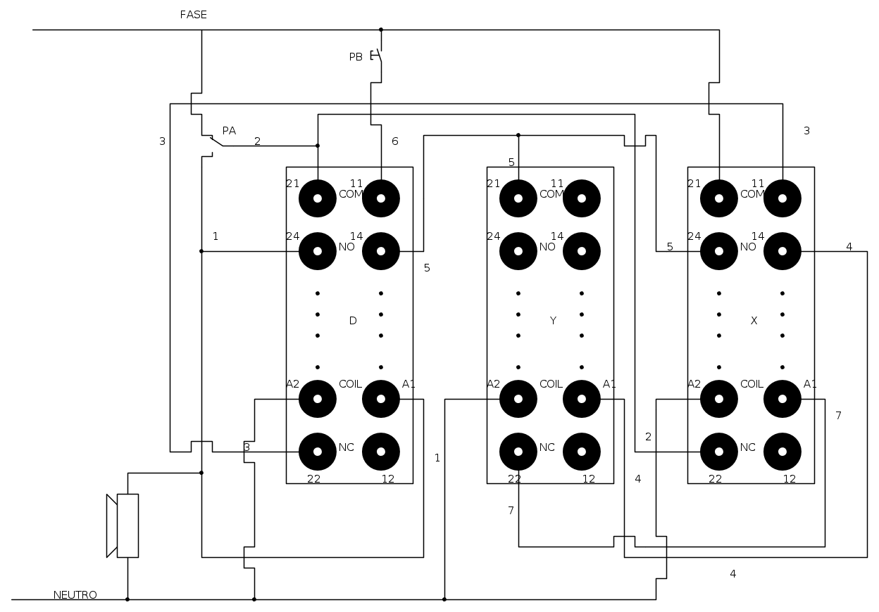

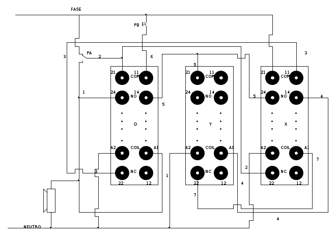

questo potrebbe essere il relè (circa 10 euro di listino)
http://www.findernet.com/it/products/sku/405282300000/
il relativo zoccolo (circa 5 euro di listino)
http://www.findernet.com/it/products/sku/9505SMA/
lo schema di connessione degli zoccoli
lo schema rivisto con la numerazione di morsetti degli zoccoli e dei fili
i numeri piccoli indicano i morsetti degli zoccoli, quelli in grassetto i fili

Cox ha scritto:lo schema di connessione degli zoccoli
ehi mi hai letto nel pensiero? :ok:

Messaggioda Foto UtenteCox » 23 gen 2012, 14:55
hehe, dopo tre volte capisco subito... spero ti sia utile :D
siccome non mi piace fare - o professore - hai capito come funziona ? La particolarità sta nel rilevare il ritorno a riposo del pulsante A allo scopo di resettare il sistema.

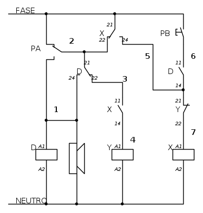

Foto Utenteattilio, scusa mi è venuta in mente un' altra delle mie "oscenità": non è che il circuito che mi hai descritto così minuziosamente nel post n.29 si può realizzare anche con dei deviatori, e/o interruttori, e/o invertitori? Grazie!
PS: ovviamente la domanda è rivolta a tutti; ho tirato in ballo Attilio perché lo schema in questione è suo.

Messaggioda Foto UtenteStefanoSunda » 9 feb 2012, 15:31
Per quello che devi fare basta solo un relè.
