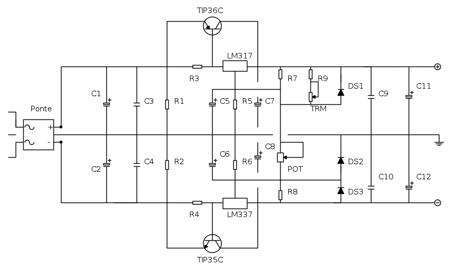

Messaggioda Foto UtenteMar48 » 22 gen 2012, 21:34
Se guardiamo bene lo schema elettrico a me sembra che il condensatore elettrolitico da 33 microfarad non è collegato elettricamente al condensatore da 10 microfarad e la piedino di regolazione del lm317 !? esso è collegato elettricamente all'uscita dell'integrato e la massa centrale , cosi vale anche per il ramo negativo. Se i collegamenti elettrici vengono evidenziati con un pallino , allora secondo me codesto condensatore deveessere collegato solo al piedino dell'uscita e la massa centrale , fose se è come la penso io l'errore lo posso avere fatto ai collegamenti. http://www.electroyou.it/fidocad/cache/ ... 5a3c_3.png

Messaggioda Foto Utentemarco438 » 22 gen 2012, 21:53
I due condensatori citati vanno collegati il primo (in alto), con il positivo al ramo positivo e con il negativo allo zero centrale; il secondo, con il positivo allo zero centrale ed il negativo al ramo negativo di alimentazione. Di conseguenza sono anche collegati tra loro (negativo del primo e positivo del secondo).
Negli schemi elettrici due fili che si intersecano si intendono collegati solo quando c'e' il punto di connessione.
P.S. In via sperimentale, per testare il circuito, i due condensatori possono anche essere omessi.

Messaggioda Foto UtenteMar48 » 23 gen 2012, 20:32
E allora molto probabilmente ho fatto un errore di collegamento, omettendo questo particolare.
Però se si guarda bene lo schemo ci sono altri componenti che secondo quanto tu hai scritto non dovrebbero essere collegati elettricamente, invece devono essere collegati per forza, Es: la base dei due tip con l'ingresso del lm, sia positivo che negativo, e i due diodi e altri .Purtroppo è stato questo a farmi cadere in errore!

Messaggioda Foto Utentemarco438 » 23 gen 2012, 20:40
Evidentemente non ci siamo capiti oppure mi sono spiegato male.
Se due linee si incontrano (es. a sinistra) sono collegate.
Se si incrociano sono collegate solo se esiste il punto.

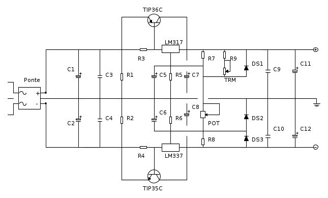

Messaggioda Foto UtenteMar48 » 17 mar 2012, 1:18
Questo è il mio lavoro con fidocadj , spero di aver saputo usare il software!
