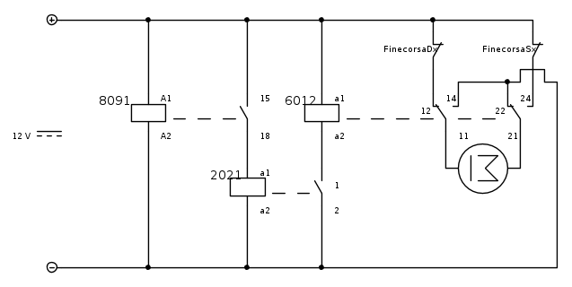

salve a tutti, grazie per le risposte...allora ciò che devo fare è un circuito che gestisca una motorizzazione....il motore è un 12v...tutto il circuito alimentato a 12v...mi serve per creare una sorta di "brandeggio" ad una videocamera...

Giusto per capirci, il brandeggio avrà dei punti limite da gestire con dei finecorsa ?
E sempre per capire come aiutarti, hai esperienze con fili, contatti, tensioni, correnti, contatti normalmente chiusi, etc. ?
Intanto dai un'occhiata a questo e vedi se può essere un punto di partenza
http://www.findernet.com/it/products/sku/809102400000/
http://www.findernet.com/it/products/sku/601290120000/
http://www.findernet.com/it/products/sku/9002SMA/
http://www.findernet.com/it/products/sku/202190120000/

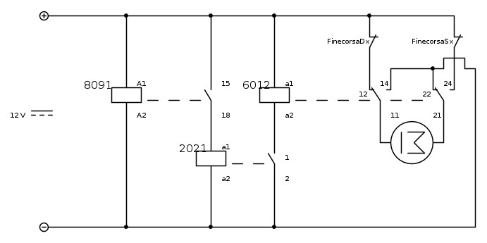

[7] Re: Circuito che ogni 5 minuti inverte la polarità
Messaggioda Foto UtenteCox » 25 gen 2012, 17:32
Se ti vanno bene quei relè puoi provare con questo schema.
8091 è un intermittenza di cui puoi regolare il tempo di ON ed il tempo di OFF
2021 cambia di stato ogni volta che 8081 va ON
6012 inverte l'alimentazione al motore ed i finecorsa ne limitano la rotazione. (attento a che corrispondano al relativo verso quando colleghi motore e finecorsa).
Si può fare in tanti altri modi o con prodotti simili di altre marche che magari trovi più facilmente da qualche rivenditore della tua zona.
