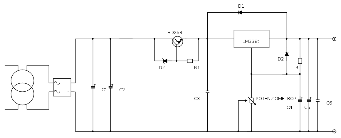

[15] Re: Problemino con Alimentatore variabile con LM338
Messaggioda Foto Utentennykky » 27 gen 2012, 0:32
salve a tutti,i miei problemini con l'alimenatore nn sono finiti e mi spiego:
inserendo il darlinghton come consigliatomi ha dato subito l'effetto desiderato,cioè ora l'alimentatore regola da 1,2 a 30V,solo che appena ci metto un carico anche che assorbe pochissimo, neanche 0,5A, l'LM338T inizia dopo 2 secondi (2 secondi non è un modo di dire) a scottare e la tensione scende vorticosamente da 12V a 4V...in poche parole l'alimentatore non è utilizzabile...
Nel circuito originale era previsto un LM338K (quello con l'involucro in acciaio) mentre io causa irreperibilità ho montato un LM338T (quello senza l'involucro in acciaio) ma l'ho dotato di una generosissima aletta di raffreddamento...anche se secondo me non può dipendere da questo, se dopo 2 secondi a numero, l'LM SCOTTA e e mi abbatte la tensione...
forse riesco ad alimentare una lucciola senza problemi...
Grazie a chiunque voglia e possa aiutarmi
Foto Utentennykky
14 4
Messaggi: 125
Iscritto il: 3 gen 2012, 16:51
[16] Re: Problemino con Alimentatore variabile con LM338
Messaggioda Foto UtenteIsidoroKZ » 27 gen 2012, 0:52
Fai lo schema in fidocadj con TUTTI i valori dei componenti, la tensione alternata sul secondario del trasformatore, la tensione continua sull'uscita del ponte, in pratica sui condensatori, la tensione continua all'ingresso del 338.
E anche una piccola foto del 338 montato sul dissipatore, da cui si riescano a vedere le dimensioni del dissipatore e il montaggio.

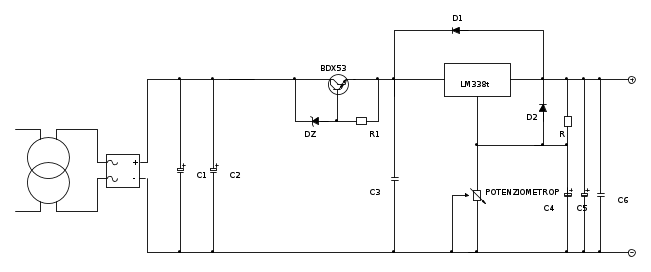

[17] Re: Problemino con Alimentatore variabile con LM338
Messaggioda Foto Utentennykky » 27 gen 2012, 1:11
lo schema già l'ho fatto con i valori dei componenti,c'è da aggiungere il BDX53 come mi ha consigliato carloc.
Appena possibile,domani non posso,ma sabeto si ti farò avere tutti i valori che mi hai riciesto...
per piacere non farmi ridisegnare il circuito se possibile!l'altra volta ci misi una serata intera
grazie
Foto Utentennykky
14 4
Messaggi: 125
[18] Re: Problemino con Alimentatore variabile con LM338
Messaggioda Foto UtenteIsidoroKZ » 27 gen 2012, 1:19
In tal caso passo e chiudo. Buona fortuna.
[19] Re: Problemino con Alimentatore variabile con LM338
Messaggioda Foto Utentennykky » 27 gen 2012, 1:22
ok rifaccio il circuito e tutto quanto...se questo è il prezzo che devo pagare,lo pago volentieri
scusami
Foto Utentennykky
14 4
Messaggi: 125
[20] Re: Problemino con Alimentatore variabile con LM338
Messaggioda Foto Utentennykky » 27 gen 2012, 15:01
