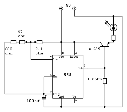

Salve a tutti. Sono nuovo nel forum e mi sono iscritto per esporre le mie domande ad esperti, ho 16 anni e sono al terzo anno di elettrotecnica e di elettronica non so molto.
Ripropongo uno schema abbastanza vecchio:
Immagine
Le mie domande sono:
1.con quale resistenza si pilota la frequenza dei lampeggi?
2.i valori dei componenti riportati sullo schema sono validi?
3.posso pilotare 100 led (30mA 3.6-3.9V ovviamente ognuno)?
4.presumo che per pilotare questo numero di led dovrò cambiare transistor, giusto?
5.come mi suggerite di collegare i led?
6.la tensione di 5v in ingresso la posso cambiare a 12v x comodità?
7.se è possibile cambiare quella tensione che cambiamenti dovrò apportare?
Ringrazio chiunque risponda alle mie domande e perdonatemi per essere stato cosi assillante.

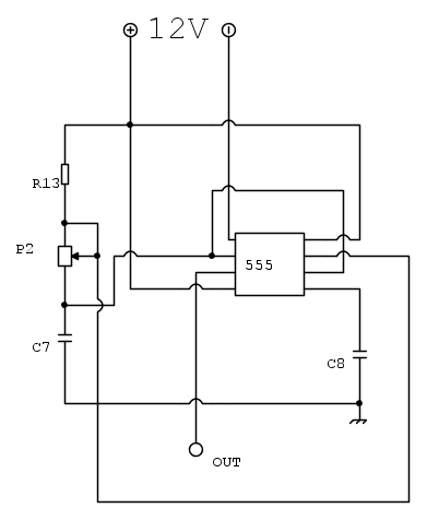

Messaggioda Foto Utentedimitri94 » 27 gen 2012, 22:55
io faccio 4 elettrotecnica siamo quasi coetanei.. :D comunque da due mesetti abbondanti mi diletto sull elettronica e questo circuito è stato il primo che ho fatto... :-)
ti posto lo schema cosi posso farti vedere meglio:
1)la frequenza la gestisci tramite R13-P2-C7 io ho messo il il potenziometro P2 cosi R13 e C7 li lascio cosi e agisco solo su quello per comodità.
2)potrebbe anche essere io per sicurezza ti do i miei cosi vai sul sicuro... ;-) R13 resistenza 1Kohm-P2potenziometro da 10 Kohm-C7 condensatore da 47uF-C8 condensatore da 10uF.
3)Certo che puoi basta che usi un transistor adatto... :-)
4)sul transistor non posso esserti d aiuto ma credo (spero di non dire una cavolata) che con un transistor di potenza te la cavi benissimo :ok:
5)io ti consiglio di fare serie da 3 e mettere tutte le serie in parallelo
6)Si puoi farlo io infatti o utilizzato una batteria da antifuro da 12V :ok:
7)con i 12V usa pure i valori che ti o dato andranno benissimo... :ok:
spero di essere stato esauriente....
per qualsiasi cosa chiedi pure resto a tua disposizione... e buona fortuna per il circuito.. :-)

Messaggioda Foto UtenteOberoN » 27 gen 2012, 22:56
Allora, la frequenza è circa
\nu_{555}\approx\frac{10000}{0.693(R_1+2R_2)}\;(\text{Hz}),
con, nel tuo caso, R_1=9.1\;\Omega, R_2=727\;\Omega e C=100\;\mu\text{F}. Le resistenze che la pilotano sono quindi tutte e due, ma solo una pilota il duty cycle, cioè la percentuale di tempo in cui l'uscita rimane alta rispetto al periodo totale. Per avere un'onda quadra, è sufficiente tenere R_1\ll R_2.
I valori sono validi, per l'uso fatto, poiché
\nu_{555}\approx\frac{10000}{0.693(9.1+2\cdot 727)}\approx\frac{10000}{0.693\cdot 1463.1}\approx\frac{10000}{1013.9283}\approx 9.862\;\text{Hz}.
Poi, ehm, 100 led da 30\;\text{mA} e 3.6\!-\!3.9\;\text{V} ... dipende dall'alimentazione (rete? batterie? mAh?).
In assoluto, con 12 V, se li metti tutti in parallelo, consumano 30\cdot100=3\;\text{A}; se li metti tutti in serie, avrai che i primi 3-4 si accendono, il resto no.
Il transistor lo devi cambiare di certo. Con la tensione cambiano le correnti, dovresti andare a vedere la massima corrente del 555 sul datasheet e ridimensionare resistenze e condensatore in base a quella. Se non sai come si fa, chiedi e ti verrà spiegato.
PS: Gli schemi, la prossima volta, falli in FidoCadJ.
Per usare un simulatore devi conoscere più elettronica di lui. [Foto UtenteIsidoroKZ]

[4] Re: Domande schema luci led strobo
Messaggioda Foto Utentedimitri94 » 27 gen 2012, 23:02
dici quella che puo erogare il 555..? :-)
comunque l integrato puo al massimo sopportare 15v di alimentazione (la corrente non me la ricordo :roll: ) e puo erogare un massimo di 200mA appunto per quello che mettiamo un transistor... ;-)

Messaggioda Foto UtenteOberoN » 27 gen 2012, 23:03
No, la corrente in entrata (pin 7). Anche se non penso ci siano problemi.
PS Io adesso mene vado, ma lo dico comunque: sono 25\;\mu\text{A}.

[8] Re: Domande schema luci led strobo
Messaggioda Foto Utentesimo85 » 28 gen 2012, 0:54
OberoN ha scritto:Allora, la frequenza è circa ...
Foto UtenteOberoN i tre zeri sono di troppo e manca il condensatore :-)
La massima corrente accettata dal 555, (source & sink) è di \approx 200\text{mA}, quindi mai avvicinarsi.
