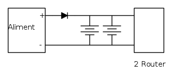

Devo realizzare un backup a batteria per due router, in un luogo dove ho energia per 10/12 ore al max al giorno. Quindi il resto della giornata devo farlo a batteria.
Ho provato con un UPS ma non vado oltre le 5 ore, non ho molto spazio e non posso installare UPS molto grandi in termini di volume e di peso. Inoltre i router vanno a 12V, 1A quindi posso utilizzare delle batterie eliminando tutte le perdite dovute alle conversioni ac/dc (tranne la prima ovviamente).

Il secondo regolatore che hai trovato non va bene, non ricarica abbastanza in fretta le batterie.
Hai detto che i router consumano 1A a 12V, l'uno che fanno 12W ciascuno. Poi dici che i due router consumano in totale 16W, che vuol dire un assorbimento di 1.4A circa.
Comunque sia, con due batterie in parallelo da 18Ah, totale 36Ah, assorbendo 1.4A fanno circa 25h, quindi dovresti starci. Il problema e` ricaricarle. Come dicevo il secondo "UPS" che hai trovato non va bene, e il primo probabilmente neanche.
Se hai 10 ore al giorno di energia e 14 ore di scarica, devi ricaricare le batterie con una corrente pari a 1.4A*14h/10h/.7=2.8A Il diviso .7 tiene conto del rendimento delle batterie.
Oltre a fornire 2.8A per le batterie, l'alimentatore deve anche fornire la corrente ai router, quindi in totale 2.8A+1.4A=4.2A. Ti serve un alimentatore in grado di fornire diciamo almeno 5A, con tensione e corrente regolabili.
Direi di non usare un "UPS" di quel genere, non ce la fa, ma un buon alimentatore stabilizzato da 5A massimi, con limitazione di corrente regolabile e con tensione di uscita regolabile, almeno fino a 15V.
Dopo di che fai un circuito di questo tipo:
Il diodo deve essere uno schottky da almeno 10A, 30V
Regoli l'alimentatore in modo che fornisca 14.4V ai suoi morsetti, a vuoto, prima del diodo, e una corrente massima di 4.5A (ma anche 5A vanno bene). Poi colleghi come da schema (le batterie in parallelo non sono una buona cosa, devono essere gemelle, ugualmente cariche e restare sempre in parallelo) e dovresti essere a posto.
Quando hai tensione da rete l'alimentatore eroga al massimo 4.5A (o anche 5A, forse e` meglio), dei quali 1.4A vanno a far funzionare i router. I restanti 3A o 3.5A vanno a ricaricare le batterie, e la corrente di ricarica e` circa il 10% della capacita`, OK.
La tensione delle batterie, mentre si ricaricano, sale fino a 13.8V, e rimane a quel valore perche' l'alimentatore meno la caduta sul diodo da` quella tensione. Quando la tensione delle batterie sale fino a 13.8V, la corrente di ricarica diminuisce e le batterie sono caricate correttamente.
Quando va via l'energia le batterie alimentano i router e il diodo impedisce alle batterie di scaricarsi verso l'alimentatore.
Se trovi un alimentaore fisso da 15V 5A limitati (devono proprio essere limitati a 5A) puoi mettere due diodi Schottky in serie, dovrebbe andare lo stesso. L'importante che l'alimentatore possa lavorare in limitazione di corrente a 5A.
Le batterie devono essere per uso ciclico, non in tampone.

IsidoroKZ ha scritto:Il secondo regolatore che hai trovato non va bene, non ricarica abbastanza in fretta le batterie.
cut ---------
Posso usare un regolatore di carica che accetta una alimentazione a 15V 5A ? La soluzione con i diodi la provero' in settimana appena recupero i pezzi.
