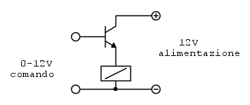

Ciao a tutti,
Ho un segnale di 11 V con corrente bassissima che mi deve azionare un relè. Ho quindi bisogno di aumentare la corrente (in quanto non è sufficiente ad eccitare la bobina del relè).
Vorrei utilizzare un amplificatore operazionale ma come posso fare per fargli amplificare solo la corrente (in quanto la tensione è gia a 11V) ?

Non ti occorre un operazionale: il tuo problema si risolve bene con un transistor, ad esempio così:

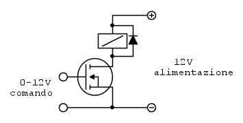

Oppure con un mosfet, così:
ma per dimensionarlo correttamente devi specificare tensioni e correnti e devi descrivere con precisione come è fatto il dispositivo che genera il segnale di comando

Grazie per la risposta, posso optare per un transistor.
Il segnale di comando arriva dal piedino DTR della porta seriale (che può essere +-11V), la corrente è di circa 3mA.
Occorre sapere quale è la corrente massima che è in grado di fornire il dispositivo che genera il segnale di comando e quanta corrente assorbe la bobina del relè quando è alimentata correttamente a 11V ( sto dando per scontato che il tuo relè per eccitarsi correttamente ha bisogno di 11V come hai lasciato intendere tu)
Dovresti inoltre chiarire meglio quanto vale la tensione del segnale di comando:
0V = relè diseccitato, +11V = relè eccitato.
Oppure:
-11V = relè diseccitato, +11V = relè eccitato.
Trattandosi di una seriale, sei sicuro vi sia una tensione continua e non un treno di impulsi?

La corrente massima che puo fornire la seriale è di 5mA.
Non è un treno di impulsi in quanto quel piedino serve proprio per alimentare piccoli dispositivi (è un segnale continuo di +-11v a seconda se la porta è aperta o chiusa)...comunque ti informo che per quanto riguarda la parte software sono gia apposto.
Il relè si eccita sia con +11v che -11v ed è per questo motivo che inizialmente avevo intensione di usare un operazionale come comparatore (alimentato in singola) cosi da avere in uscita 0v o +Vcc.
Purtroppo il BJT non so come si polarizza, sono in difficoltà, non l'ho mai fatto.
Se posso utilizzare appunto un amp.op. integrato sarebbe meglio...
