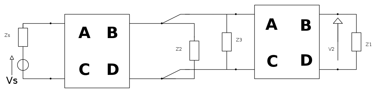

Vorrei proporvi questo esercizio d'esame, non sono sicuro infatti di averlo risolto nel modo giusto e vorrei chiedervi conferma, mostrandovi come ho ragionato.
Intanto la rete è questa
I dati sono:
Vs=5 V
Zs=50 Ω
Z1=20-j30 Ω
Z2=50+j5 Ω
Z3=10-j300 Ω
A=1
B=25+j10 Ω
D=0,9+j0,1 Ω
Si richiede il calcolo della potenza (attiva e reattiva) erogata dal generatore.

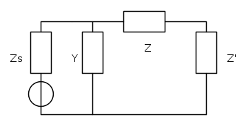

Come primo passo ho sostituito i doppi bipoli presenti con gli schemi equivalenti a π, ma poiché A=1 lo schema risulta a metà π con:
Y=\frac{D-1}{B}
Z=B

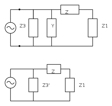

Calcolo l’impedenza equivalente della parte del circuito che si dirama verso l’alto a destra, inserendo tra i morsetti un generatore di tensione unitaria così che:
Zeq=\frac{1}{I}
Dove I è la corrente nella maglia di sinistra, dal parallelo tra Z3 e Y calcolo Z3’: Z3\acute{}=\frac{Z3\cdot\frac{1}{Y}}{Z3+\frac{1}{Y}}}
Con il metodo delle maglie:
\begin{Bmatrix} 1 \\ 0 \end{Bmatrix}
\begin{Bmatrix} Z3\acute{} & -Z3\acute{}\\ -Z3\acute{} & Z3\acute{}+Z+Z1 \end{Bmatrix}
\cdot\begin{Bmatrix} I \\ I1 \end{Bmatrix}
da cui per inversione trovo: I=\frac{1}{Z+Z1}
L'impedenza equivalente della parte del circuito è: Zeq=Z+Z1
Dunque considero la parte terminale del circuito, dove sostituisco Zeq, che risulta in parallelo a Z2, chiamata Z' l'impedenza equivalente, vale: Z\acute{}=\frac{Zeq\cdotZ2}{Zeq+Z2}.
Il circuito finale è dunque:
L'impedenza complessiva, cortocircuitando il generatore: Ztot=\frac{Zs\cdot\frac{1}{Y}}{Zs+\frac{1}{Y}}+Z+Z\acute{}
Quindi sono in grado di calcolare la corrente: I=\frac{Vs}{Ztot}
Il fattore di potenza è: \theta=\angle I
per cui la potenza attiva vale: P=Vs\cdotI\cos\theta=Vs^{2}\cos\theta
e quella reattiva: Q=Vs\cdotI\sin\theta=Vs^{2}\sin\theta.

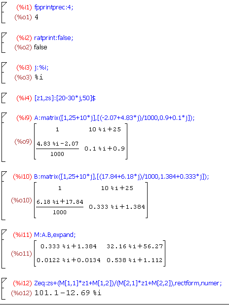

A me l'impedenza totale risulta
Z_{eq}=101,1-j12,68\,\,\Omega
comunque, per capire il perche' della differenza, sarebbe utile uno schema FidoCadJ con la catena di impedenze dove vengano specificati il singoli valori; se ti va di farlo lo controllo appena postato.

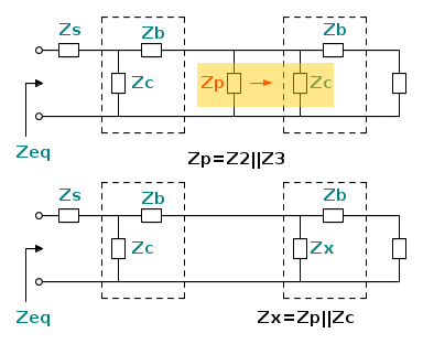

Stavo ora notando che alternativamente, si potrebbe pensare di far "assorbire" il parallelo fra Z2 e Z3 nella seconda matrice di trasmissione per far si che possa essere sfruttata la proprieta' relativa alla determinazione della matrice di trasmissione globale come prodotto delle matrici di trasmissione parziali "in cascata", ma per questo secondo metodo, pur concettualmente piu' "elegante", mi riservo di valutare la "convenienza algebrica".
che porterebbe ad avere per la seconda matrice di trasmissione una forma
M=\left( \begin{matrix}
   A & B  \\
   C^{*} & D^{*}  \\
\end{matrix} \right)
con
C^{*}=\frac{1}{Z_{x}}\ ,\quad D^{*}=1+\frac{Z_{b}}{Z_{x}}
Edit
Ricavati i nuovi due suddetti parametri C* e D*, usando Maxima per pigrizia computazionale :-)
ricordando che
Z_{eq}=Z_{s}+Z_{in\to M}=Z_{s}+\frac{AZ_{1}+B}{C^{*}Z_{1}+D*}
avremo
