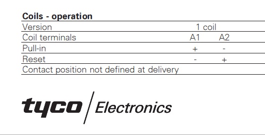

La questione e' che il mio e' a bobina singola, quindi alimentando i poli il relay chiude. Per aprirlo, e' necessaria invertire la tensione sui poli.
Dal datasheet:
Dal datasheet:

casmic ha scritto:quindi alimentando i poli il relay chiude. Per aprirlo, e' necessaria invertire la tensione sui poli.
