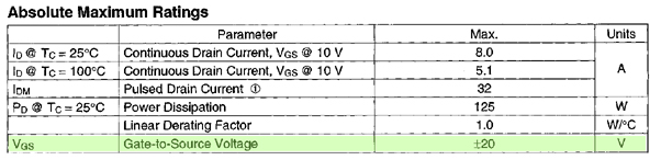

salve a tutti ragazzi, avrei bisogno di pilotare un MOSFET IRF840 con un NE555, si può??? l'NE555 è alimentato a 9V...consigli? alimentando l'NE555 a 9V, non si dovrebbero avere 9V anche sull'OUT??? ...il Vgs del MOSFET è min 2V, max 4V....riuscirei ad alimentarlo con 9V...help :( se può servire qui c'è il link del datasheet del mosfet : http://www.datasheetcatalog.org/datashe ... irf840.pdf

La tensione V_{gs} che riporti è la tensione di soglia del MOS, ossia V_{gs(th)};
nel datasheet viene riportato il valore tipico di questa, è un dato statistico. I valori che hai letto, 2 V e 4 V, corrispondono agli estremi riscontrati nel test di svariati campioni. Questo significa che con molta probabilità il tuo MOS avrà una tensione di soglia di circa 3 V. Per accenderlo devi applicare una tensione maggiore di 3 V.
Questi dati riportano le caratteristiche elettriche del dispositivo:
questi invece sono i limiti entro i quali il funzionamento dovrebbe essere garantito a meno di malfunzionamenti intrinseci:
Come puoi vedere la tensione V_{gs} con cui puoi comandare il dispositivo è di ben 20 V. Puoi accendere il mosfet collegando l'uscita del 555 direttamente al gate del primo, magari con una resistenza piccola in serie.

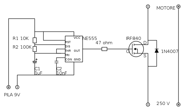

Edit: il MOSFET deve essere utilizzato come interruttore di potenza per una tensione di 250V, l'NE555 deve fornire 3 impulsi al secondo.... altra cosa....un lapsus...nel gate va collegato il controllo del mosfet...nel source la tensione in entrata e nel drain l'utilizzatore???? ah, dimenticavo cosa importantissima....l'utilizzatore è di tipo induttivo...quindi presumo serve una protezione per il mosfet per non rischiare di danneggiarlo allo spegnimento o sbaglio?

Fai lo schema con valori e dettagli.
[6] Re: Pilotare MOSFET IRF840 con NE555
Messaggioda Foto UtenteIsidoroKZ » 12 feb 2012, 7:40
Sto sempre aspettando schema e dettagli!
[7] Re: Pilotare MOSFET IRF840 con NE555
Messaggioda Foto Utentepeppe91 » 12 feb 2012, 18:09
IsidoroKZ ha scritto:Sto sempre aspettando schema e dettagli!
perdonami....ecco un piccolo schema che avevo pensato...secondo te potrebbe funzionare???
la R2 da 100K la vario in base al numero di impulsi al secondo che voglio...con questa se non sbaglio fa roba di 7 o 8 impulsi al secondo...dovrei mettere una 220K oppure inserisco un trimmer e mi regolo il corretto valore x averne 3......

Mancano i datidel motore, ti sono state fatte delle domande precise, vuoi rispondere anche a quelle? La frequenza la dobbiamo calcolare noi, o qué?

Potevi dirlo prima avrei potuto aiutarti subito su questo. Per il momento cerca "555 oscillatore astabile", sia nel forum che in rete.
È importante sapere anche il duty cycle e ricorda che la dissipazione di potenza del MOSFET dipende anche dalla frequenza.
EDIT: probabilmente ti conviene usare un altro modello. Sicuro ti serve un dissipatire per il transistore..
