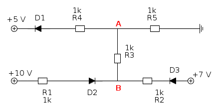

Ciao :-)
ho dei problemi con la risoluzione di alcuni circuiti, in quanto devo studiare elettrotecnica da tantissimo tempo...
Spero che ci sia qualche anima pia che possa darmi una mano :oops:
Allora, in questo circuito devo verificare che D1 è OFF mentre D2 e D3 sono ON.
Immagine
Le condizioni dovrebbero essere:
1. V(B)<5V
2. V(A)<=7V
correggetemi se sbaglio... Il problema è che non so trovare V(A) e V(B) :roll:

JennyJG ha scritto:Allora, in questo circuito devo verificare che D1 è OFF mentre D2 e D3 sono ON.
Solo due domande,
a) i quattro resistori contrassegnati con 1 sono da 1 ohm o da 1kiloohm?
b) i diodi sono ideali?

Messaggioda Foto UtenteJennyJG » 4 feb 2012, 13:32
mi scuso :oops:
ora seguendo le indicazioni vedo di aggiustare i file. Intanto rispondo a Renzo:
1) sono tutte resistenze da 1 chilo ohm
2) sono diodi ideali
per il procedimento non so proprio che fare... Thevenin? ma a quali nodi?

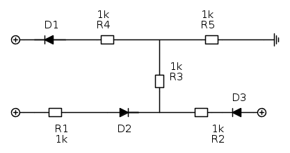

Messaggioda Foto UtenteJennyJG » 4 feb 2012, 14:07
questo è quello completo
grazie per le indicazioni!

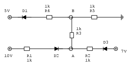

Messaggioda Foto UtenteDirtyDeeds » 4 feb 2012, 14:23
Aggiungiamo anche le tensioni ;-)
Teoricamente nei circuiti con diodi uno dovrebbe controllare tutte le possibili combinazioni diodo in conduzione/diodo interdetto, verificando quale delle soluzioni del circuito è compatibile, per tensioni e correnti, con la combinazione assunta. Con tre diodi sarebbero 8 combinazioni: non passa più. Allora uno deve farsi guidare un po' dall'istinto.
Tutti e tre interdetti non è possibile, perché i potenziali dei nodi A e B sarebbero nulli e D2 e D3 risulterebbero polarizzati direttamente (condizione incompatibile con l'interdizione). Allora puoi provare a considerare D2 e D3 in conduzione e D1 interdetto: con questa combinazione, prova a calcolarti i potenziali dei nodi A e B. Cosa ottieni?

Messaggioda Foto UtenteGiovepluvio » 4 feb 2012, 14:26
Oppure puoi fare un po' il matematico delle barzellette ipotizzando per assurdo che tutti i diodi siano accesi... :mrgreen:
Scherzi a parte, il metodo suggerito da DirtyDeeds è ovviamente corretto. Nella risoluzione io però ero partito dall'ipotesi tutto ON :-)

Messaggioda Foto UtenteJennyJG » 4 feb 2012, 14:32
grazie mille :) siete davvero gentili...
Però anche io ero arrivata a considerare D2 e D3 On, mentre D1 off.
Il mio problema è che non so calcolare i potenziali dei nodi A e B :roll:
