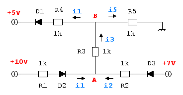

Circuito semplice con diodi
La configurazione che hai ipotizzato è corretta.
A questo punto devi solo scrivere le equazioni di maglia. Non è difficile, prova ad andare dai due generatori 10V e 7V al nodo a massa, ricavi le correnti ed il gioco è fatto.

Nell'ipotesi di considerare D2 e D3 in conduzione, il circuito diventa il seguente...
pertanto...
I risultati sono compatibili con le ipotesi fatte, quindi D2 e D3 sono effettivamente in conduzione mentre D1 è interdetto
pertanto...

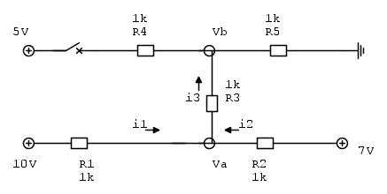

vanno bene queste equazioni?
1. (10-Va)/1=i1
2.(7-Va)/1=i2
3. Va=2*i3
4. i1+i2=i3
dalle quali ricavo:
Va=6,93
Vb=3,46
che rientrano nei range di valori giusti per le ipotesi che ho fatto.
edit: oh, grazie Lele :)) ora guardo bene anche la tua risposta.
nel caso vorrei farvi vedere altri esercizi, posto sempre qui o apro altre discussioni?

Mancano le cadute sui diodi ma concettualmente sono corrette.

JennyJG ha scritto:... in questo circuito devo verificare che D1 è OFF mentre D2 e D3 sono ON.
Se dobbiamo "verificare" direi che si parte da D1=OFF e quindi i1= 0 e si controlla se esiste un potenziale VA compatibile
semplicemente con
... ma vedo che avete gia' risposto in tanti

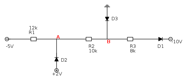

[16] Secondo circuito
grazie a tutti
ora vi faccio vedere l'altro... (visto che ho imparato a usare FidoCad chi mi ferma più???

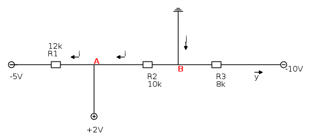

Pima ipotesi D1 OFF, D2 ON, D3 ON
ipotesi verificata se:
1. Vb<-10V
2. Va<=2V
3. Vb<=0V
giusto?

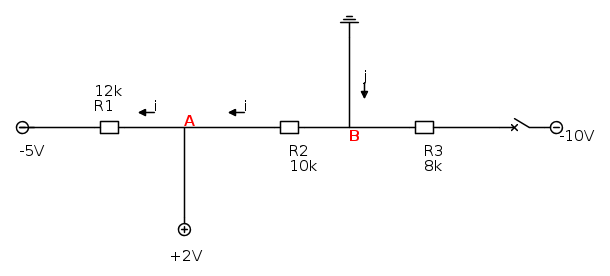

Seconda ipotesi D1 OFF, D2 ON, D3 OFF
che significa:
1. Vb<-10V
2. Va<=2V
3. Vb>0V
che non è possibile.
Terza ipotesi D1, D2, D3 ON
che significa:
1. Vb>-10V
2. Va<=2V
3. Vb<0V
che equivale
dunque:
mentre:
entrambi i valori potrebbero andare bene, ma chissà... sono così insicura
1. Vb<-10V
2. Va<=2V
3. Vb<=0V
giusto?
che significa:
1. Vb<-10V
2. Va<=2V
3. Vb>0V
che significa:
1. Vb>-10V
2. Va<=2V
3. Vb<0V
che equivale
dunque:
mentre:
Continui a non considerare le cadute sui diodi polarizzati in diretta. Non capisco perché...
Edit: in ogni caso è corretta l'ipotesi di considerare tutti i diodi accesi

oh scusatemi, avevo dimenticato di scriverlo: diodi ideali e senza alcuna caduta!!!
ma Va e Vb sono esatti? Non è che ho inventato nuove leggi della fisica?!?
