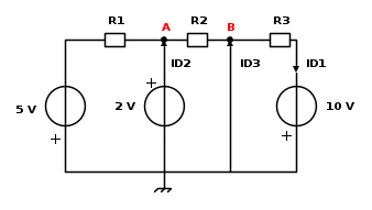

Beh, nello schema del circuito equivalente mi pare manchi il generatore +2V...
Anche perché, con la semplificazione di considerare un diodo polarizzato in diretta equivalente ad un corto circuito, il nodo B sarebbe a massa ed il nodo A proprio a 2V... No? :-)

ma nel caso di quel circuito, sarebbe stata corretta la determinazione di Va?
Questo è il circuito equivalente?

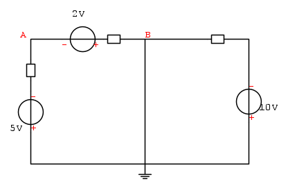

Nell'ipotesi che tutti i diodi siano in conduzione, il circuito equivalente dovrebbe essere il seguente...

JennyJG ha scritto:che imbranata...
No, non sarebbe stata corretta. Essendo B a potenziale nullo il potenziale in A non sarebbe stato altro che la caduta su R_{2}.
Il circuito equivalente te l'ha correttamente mostrato Lele_u_biddrazzu.
Mi permetto un suggerimento: prima di scrivere le equazioni di un circuito guarda bene il circuito stesso! In questo caso era possibile giungere alla soluzione senza scrivere alcunché ;-)

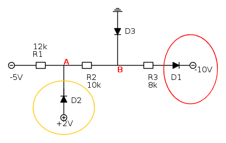

JennyJG ha scritto:grazie a tutti ^_^
ora vi faccio vedere l'altro... (visto che ho imparato a usare FidoCad chi mi ferma più??? :cool: )
Un piccolo barbatrucco che ti permette di ridurre il numero dei conti. Considera il potenziale piu` positivo e quello piu` negativo applicato alla rete (uno dei due potrebbe anche essere il potenziale zero!).
Ad esempio nella tua rete consideriamo l'ingresso a -10V (evidenziato in rosso), e analizziamo tutto il resto della rete, senza quell'ingresso.
Il resto della rete e` alimentato a +2V, 0V e -5V. Questo implica che TUTTE le tensioni dei nodi dentro la rete, incluso quella del nodo B, sono comprese fra -5V e +2V. Con questa semplice considerazione si puo` dire subito che il diodo D1 e` in conduzione.
Ripetiamo lo stesso ragionamento analizzando il resto della rete senza l'ingresso piu` positivo di +2V. Quello che c'e` nell'ellisse gialla lo togliamo e analizziamo solo quello che rimane.
La rete ora e` alimentata solo da tensioni negative, e tutti i nodi avranno un potenziale negativo, piu` basso di 2V. Il diodo D2 allora e` sicuramente in conduzione. E con questo abbiamo trovato lo stato di due diodi.
E se provassimo ad applicare il metodo anche a D3? Togliamo D3 e il resto della rete e` alimentato fra -10V e +2V: il potenziale dei nodi e` compreso fra questi due valori. Il diodo D3 ha sull'anodo 0V, e quindi a seconda del potenziale del catodo, nodo B, puo` essere sia in conduzione che in interdizione :(. Ma hai solo un caso da calcolare.

Lele_u_biddrazzu ha scritto:Nell'ipotesi che tutti i diodi siano in conduzione, il circuito equivalente dovrebbe essere il seguente...
e questo come devo risolverlo? con il metodo dei potenziali nodali?

Foto UtenteJennyJG cosa c'è che non capisci in quel circuito?
Non c'è nulla da risolvere, la soluzione è "autoevidente".
Nodo A= 2V (è sul generatore)
Nodo B =0V (è a massa)
Foto UtenteGiovepluvio

JennyJG ha scritto: ... e questo come devo risolverlo? con il metodo dei potenziali nodali?
Nessun commento a quanto ti ha suggerito Foto UtenteIsidoroKZ ? :roll:
... quello e' il Metodo da usare :!:
