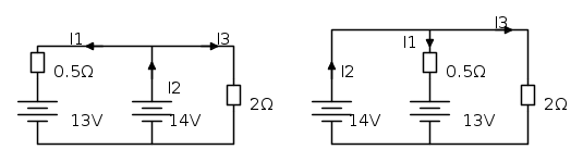

In questo thread sono state dette innumerevoli fesserie. E` evidente che a nessuno di voi due interessa imparare qualcosa perche' come stanno le cose l'avevo gia` detto nel post numero [2]. Probabilmente non avete ben presente come funzionano i circuiti elettrici, e avete tranquillamente ignorato quanto avevo detto.
Visto che questo thread potra` essere letto per anni a venire, non voglio che restino questi errori, e quindi, per gli altri lettori ho fatto le correzioni. Oppure cancello tutta la discussione se non c'e` modo di recuperarla.
Per te invece ho una domanda: nel circuito seguente, quanto valgono le correnti I1, I2 e I3 nel circuito di sinistra? E in quello di destra?
Ho semplificato di parecchio i numeri giusto perche' possa fare i conti a mente.
Appena lo risolvi cambio un pochino i valori e vediamo che cosa viene.

corgan83 ha scritto:Allora, mi sono fatto uno schema elettrico e con qualche piccolo ragionamento sono giunto a questa conclusione: la batteria ha due morsetti in uscita, sui quali sono collegati l'impianto elettrico dei veicolo e i cavi di uscita del regolatore.
Ora prendiamo ad es il morsetto positivo. Su questo morsetto (nodo), fanno capo 3 fili: quello della batteria, quello del regolatore e quello dell'impianto elettrico. In particolare la corrente che proviene dal regolatore è l'unica ad entrare nel nodo, mentre le altre due sono entrambe uscenti, perché una va verso l'impianto elettrico l'altra entra nella batteria per ricaricarla.
No dalla batteria escono il cavo positivo che poi si sdoppia e va all laternatore e al mootrino di avviamento mentre il negativo va a telaio.
Esatto hai capito come funzione era il modo in cui avrei voluto spiegare io solo che non sono molto bravo.
