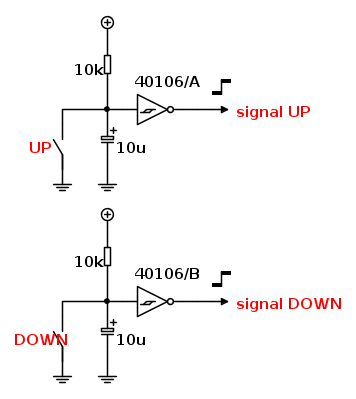

Io ti consiglio un antirimbalzo tipo RC con triggered inverter,con un 40106 te la cavi per entrambe i pulsanti.
Il pulsante dev'essere un NA (normalmente aperto), la tensione al nodo (+) è la tensione di alimentazione dell'integrato 40106, tipicamente la stessa del tuo contatore (penso sia 5 V, o maggiore, non so a quanto alimenti il contatore, nel caso leggi il datasheet dei tuoi integrati compreso il 40106).

Il circuito antirimbalzo in quello schema c'è già e funziona proprio con pulsanti NO, è un semplice rc ma funzionava benone... Il fronte di salita rimane abbastanza rapido per essere interpretato correttamente dagli ingressi dell'integrato. Prova, poi al massimo ne implementerai uno più affidabile.
rusty ha scritto:Io ti consiglio un antirimbalzo tipo RC con triggered inverter,con un 40106 te la cavi per entrambe i pulsanti.
Grazie mille dello schema, saresti così gentile da spiegarmelo?

Con pulsante aperto, l'ingresso dell'inverter è alla tensione di alimentazione poiché il condensatore è caricato tramite la resistenza, quindi l'ingresso del 40106 è a livello logico alto, dunque l'uscita è a livello logico basso.
Quando pigi il pulsante scarichi il condensatore a massa tramite il pulsante e quindi all'ingresso dell'inverter avrai un livello logico basso che fara' fare una transizione alla sua uscita da basso a alto. Rilasciando nuovamente il tasto il condensatore si carichera' nuovamente con un tempo stabilito dalla costante RC, riponendo l'uscita dell'inverter a livello logico basso.

Yes, è un Schmitt trigger inverter
http://en.wikipedia.org/wiki/Schmitt_trigger
http://www.nxp.com/documents/data_sheet/HEF40106B.pdf
