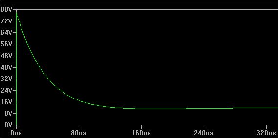

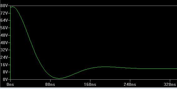

1) direi che è giusto...
2-4) se dici X_\text{C}=X_\text{L} alla risonanza ovviamente sottointendi in modulo e in questo concordo con Foto Utentespud, però alla risonanza serie l'impedenza è zero, l'impedenza caratteristica è definita comeZ_0=\sqrt{\frac{L}{C}} ed è indipendente dalla frequenza. E tra parentesi viene giusti 78ohm.
Questa quantità si può ad esempio usare per calcolare lo smorzamento che si ottiene collegando in serie una resistenza R.... \zeta=\frac{R}{2Z_0}
Ad esempio se (con C=330pF) metti una R=78ohm ottieni uno smorzamento di 0.5, quindi un certo ringing
5) direi giusto, quadruplicato condensatore => dimezzata frequenza (e impedenza caratteristica)
6) direi giusto
e infine se ora con Z_0=39\,\Omega e R=78\,\Omega si ottiene \zeta=\frac{78\,\Omega}{2\times39\,\Omega}=1 cioè due poli reali coincidenti, niente ringing, transitorio esponeziale

Un gruppo risonante LC (secondo ordine) ha una impedenza caratteristica (come quella di un cavo coassiale, non dipende dalla frequenza) pari a Z_0=\sqrt{\frac{L}{C}}, ed e` la reattanza che i due componenti hanno alla frequenza di risonanza. Ma la cosa non ci interessa qui.
Quando il gruppo LC ha come condizioni iniziali solo corrente nell'induttanza I_L(0)e parte da condensatore scarico, il picco di tensione sul condensatore vale V_C_{pk}=I_L(0)Z_0, da cui il risultato dell'articolo, senza passare per l'energia. Il conto si puo` fare anche a rovescio: se la condizione iniziale e` solo sul condensatore con una tensione V_C(0) e l'induttanza e` inizialmente scarica, la corrente di picco che si avra` sull'induttanza dopo un quarto di ciclo, con il sistema che risuona, e` I_L_{pk}=V_C(0)/Z_0. La pulsazione di risonanza e` al solito \omega=\frac{1}{\sqrt{LC}}, il tutto sempre che il Q sia abbastanza elevato, altrimenti bisogna andare piu` nei dettagli (avevo scritto un vecchio post in proposito). Un esempio di risonanza si ha qui
La risonanza da` problemi perche' puo` essere sorgente di disturbi elettromagnetici, e quindi si cerca di smorzarla tipicamente con una resistenza in parallelo al risonatore. Per non dissipare potenza in continua, in serie alla resistenza di smorzamento si mette un condensatore.
Il valore della resistenza di snubber deve essere tale da smorzare il circuito risonante. Il fattore di merito Q di un circuito risonante con resistenza di smorzamento in parallelo vale Q=\frac{R_p}{Z_0}. Il fattore Q dice anche quante oscillazioni fa il sistema prima che l'ampiezza si sia ridotta di un fattore \exp(-\pi)
Per avere uno smorzamento abbastanza deciso, senza pero` perdere troppa potenza, si sceglie di avere un fattore di merito dalle parti di .7<Q<1 mettendo una resistenza di damping pari alla impedenza caratteristica Z_0 o poco meno. Il condensatore in serie alla resistenza e` scelto per minimizzare le perdite nella resistenza, senza attenuarne gli effetti di damping, e di solito lo si mette fra 6 e 8 volte la capacita` che sta creando la risonanza.
Il risultato e` qui:
Questi sono gli snubber di smorzamento delle risonanze. Quelli per il controllo delle sovratensioni possono essere fatti nello stesso modo, ovviamente con altri calcoli, per circuiti "lenti" che commutano poco di frequente. Ad esempio un transistore che comanda un rele` puo` essere snubbato per la sovratensione con un RC.
