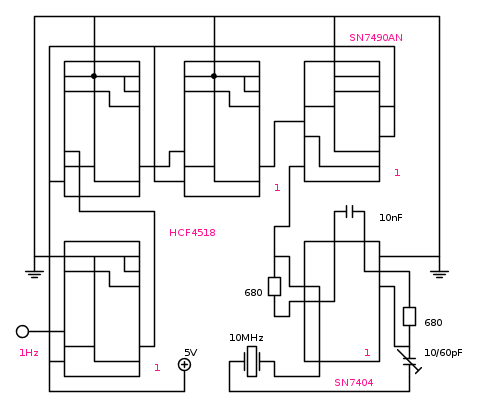

2. Se guardi lo schema dell'articolo, che qui riporto per comodita',
con un quarzo da 1Mhz e' sufficiente eliminare il primo integrato SN7490 e connettere l'uscita dell'oscillatore al pin 2 del primo 4518.
3. Si, se non vuoi adoperare il dispositivo start/stop.

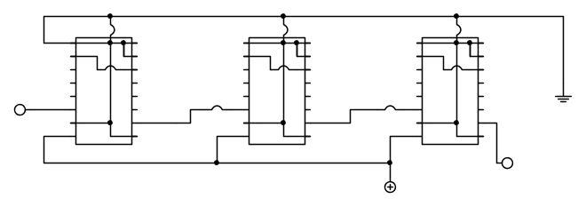

[4] Re: Orologio digitale
Messaggioda Foto Utentedimitri94 » 7 feb 2012, 19:05
ok ora mi è piu chiaro... solo alcuni piccoli particolari... :-)
- per il consumo in ampere basta che moltiplico il numero di led (segmenti) per il loro consumo che dovrebbe essere sui 0,2A se nn dico una cavolata giusto...?? :-)
- per facilita di lettura rifaccio lo schema dei HCF4518 :-)

[6] Re: Orologio digitale

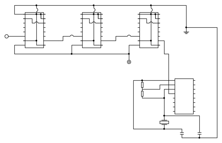

Messaggioda Foto Utentedimitri94 » 7 feb 2012, 19:34
ecco lo schema dei 3 HCF4518 (è giusto..?)
però mi manca la parte dell' SN7404 che non riesco a capire come sono collegati i componenti e i piedini...

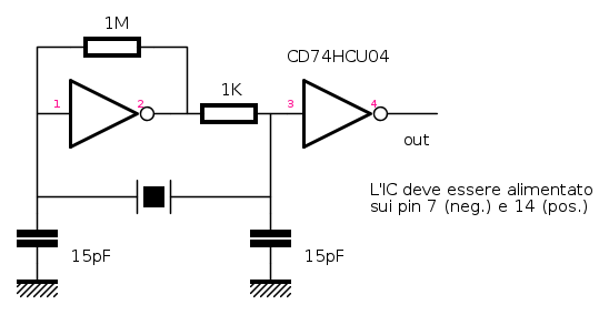

[7] Re: Orologio digitale
Messaggioda Foto Utentemarco438 » 7 feb 2012, 19:46
Per l'oscillatore, io ho adoperato un TTl 7404 perche' non avevo altro, cosi' come successivamente ho adoperato dei 7400 ma, gia' che lo fai, e' consigliabile l'uso del 74HCU04 CMOS che e' costruito a posta per l'uso specifico.
Tra l'altro l'uso di TTL ti limita e costinge ad alimentare a 5V.
Di seguito lo schema:
P.S. Quando disegni lo schema in fidocadj, evita di adoperare i ponticelli e metti i punti dove servono.
Due linee che si intersecano, si intendono collegate solo quando esiste il punto di connessione.
Se si collegano a T, il punto non serve.

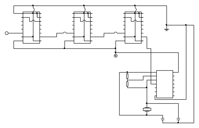

[8] Re: Orologio digitale
Messaggioda Foto Utentedimitri94 » 7 feb 2012, 19:54
ok ecco lo schema completo:
potresti solo dirmi se è giusto..? :-) :ok:
113 5 7
Messaggi: 515
Iscritto il: 10 gen 2012, 20:46
[9] Re: Orologio digitale
Messaggioda Foto Utentemarco438 » 7 feb 2012, 19:59
Si, pero' manca l'alimentazione all'oscillatore.
Il 74HCU04 ha 14 pin e non 16.
[10] Re: Orologio digitale
Messaggioda Foto Utentedimitri94 » 7 feb 2012, 20:08
correggo subito ecco qui.. gli mancava anche la gnd che nn avevo collegato :roll: :mrgreen:
Una volta fatto questo circuito esco dal 3 integrato con una frequenza di 1Hz e vado direttamente all IN 1Hz del circuito dei display.
il tutto alimentato a 5 V con un trasformatore... :-)
esatto...?
