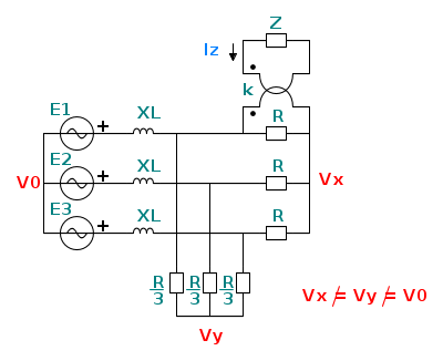

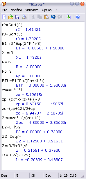

Stamattina ho predicato bene e razzolato male, sbagliando il calcolo dell'impedenza equivalente, facendo lo stesso errore del risolutore del problema. :mrgreen:
Riposto il calcolo corretto, almeno spero!
e lo schema relativo alle considerazioni sui potenziali dei centri stella del mio precedente post
ma lascio a Foto Utentefreccia1956 interpretare i miei calcoli, o meglio trovare l'errore che abbiamo commesso tutti e tre. :D

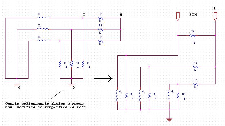

in effetti l'errore è stato quello di calcolare la Z equivalente del generatore di Thevenin considerando in assenza del bipolo ( trasformatore ) le due stelle fisicamente in parallelo che di fatto lo sono solo virtualmente
Lasciando il triangolo trasformato in stella al proprio posto infatti si può calcolare agevolmente la Zth senza contravvenire al pricipio da te prima citato.

Non ho capito nulla, potresti farci vedere i passaggi, "via" FidoCadJ, senza simulazioni ? Grazie.

Premesso che il risultato tuo è esatto ed anch' io non sono riuscito ad interpretare bene tutti i tuoi passaggi in particolare non ho capito da dove spunta fuori il tuo X = 3i...
Per quanto mi riguarda posto lo schema che mostra il modo in cui ho determinato la mia ZTH.
Inoltre la ETH è stata calcolata come hai fatto tu, calcolando prima la corrente totale erogata dal generatore E1 quando la Z' vista dal primario ( Z' =n^2* Z") è scollegata dal circuito. Dunque...
IZ"= -IZ' * 2 = - ETH/(Z' + ZTH)
