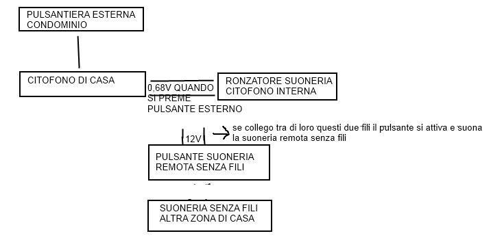

Ciao, allora il multimetro mi da dentro casa sul citofono tutte tensioni in continua.
Vi posto anche lo schema di funzionamento a blocchi di come dovrebbe funzionare magari anche per chiarire le idee se non mi sono spiegato bene, preciso anche che non posso fare collegamenti alla pulsantiera fuori di casa perché condominiale e sarebbe un lavorone passare i cavi quindi posso lavorare solo con quello che ho dentro casa.
Detto questo quindi per "interruttore classico" intendi il bottone della pulsantiera della suoneria remota?
Ok quindi da quello che ho capito la tensione dal transistor è presa dai 12v presenti ai capi del remoto, questo rimane aperto perche gli manca lo 0.68 del segnale. Quando arriva il circuito si chiude e suona.
Il mio dubbio è suonerà ancora il ronzatore con questa configurazione? perché nel momento della chiusura
i 12 v non daranno fastidio? Dai miei esperimenti ho visto che al ronzatore gli basta poco per non suonare sia in + che in -.
Grazie della pazienza
