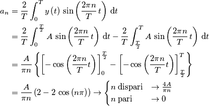

L'onda quadra in esame è la seguente...
Dal momento che la funzione "onda quadra" è periodica avente periodo
, la si può esprimere in serie di Fourier nel seguente modo...
dove i coefficienti
e
sono così definiti...
![\begin{aligned}a_{n} & =\frac{2}{T}\int_{0}^{T}y\left(t\right)\,\sin\left(\frac{2\pi n}{T}\, t\right)\,\text{d}t\\
& =\frac{2}{T}\int_{0}^{\frac{T}{2}}A\,\sin\left(\frac{2\pi n}{T}\, t\right)\,\text{d}t-\frac{2}{T}\int_{\frac{T}{2}}^{T}A\,\sin\left(\frac{2\pi n}{T}\, t\right)\,\text{d}t\\
& =\frac{A}{\pi n}\left\{ \left[-\cos\left(\frac{2\pi n}{T}t\right)\right]_{0}^{\frac{T}{2}}-\left[-\cos\left(\frac{2\pi n}{T}t\right)\right]_{\frac{T}{2}}^{T}\right\} \\
& =\frac{A}{\pi n}\left(2-2\,\cos\left(n\pi\right)\right)\rightarrow\begin{cases}
n\;\textrm{dispari} & \rightarrow \frac{4A}{\pi n}\\
n\;\textrm{pari} & \rightarrow 0
\end{cases}
\end{aligned} \begin{aligned}a_{n} & =\frac{2}{T}\int_{0}^{T}y\left(t\right)\,\sin\left(\frac{2\pi n}{T}\, t\right)\,\text{d}t\\
\end{cases}
\end{aligned}](/forum/latexrender/pictures/1b0806eaeef645cd680bef6c2206491f.png)

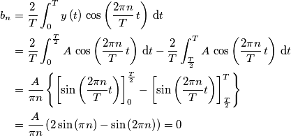

![\begin{aligned}b_{n} & =\frac{2}{T}\int_{0}^{T}y\left(t\right)\,\cos\left(\frac{2\pi n}{T}\, t\right)\,\text{d}t\\
& =\frac{2}{T}\int_{0}^{\frac{T}{2}}A\,\cos\left(\frac{2\pi n}{T}\, t\right)\,\text{d}t-\frac{2}{T}\int_{\frac{T}{2}}^{T}A\,\cos\left(\frac{2\pi n}{T}\, t\right)\,\text{d}t\\
& =\frac{A}{\pi n}\left\{ \left[\sin\left(\frac{2\pi n}{T}t\right)\right]_{0}^{\frac{T}{2}}-\left[\sin\left(\frac{2\pi n}{T}t\right)\right]_{\frac{T}{2}}^{T}\right\} \\
& =\frac{A}{\pi n}\left(2\sin\left(\pi n\right)-\sin\left(2\pi n\right)\right)=0
\end{aligned} \begin{aligned}b_{n} & =\frac{2}{T}\int_{0}^{T}y\left(t\right)\,\cos\left(\frac{2\pi n}{T}\, t\right)\,\text{d}t\\
\end{aligned}](/forum/latexrender/pictures/fff8e435e330d7238cfc7863898296c5.png)
I risultati ottenuti mettono in evidenza che:
- i termini bn sono sempre nulli;
-i termini an non nulli sono sempre quelli dispari.
