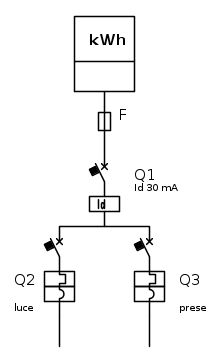

mir ha scritto: ma a mio avviso non il problema potrebbe ripresentarsi
si il problema si potrebbe ripresentare, intanto vorrei vedere cosa succede all'impianto o alle lampadine prima di rimetterci mano ancora....se succederà qualcosa vi avvisero e voi che siete piu esperti di me spero che mi darete una mano.....
mir ha scritto: postare uno schema con fidocadj riguardo l'installazione dei fusibili che hai citato nel quadro interessato.
che schema dovrei postare mir??? il tragitto che fa la corrente dentro il quadro?? cioe fusibili salvavita e interruttori generali per ogni zona??

Messaggioda Foto Utentemir » 10 feb 2012, 22:08
teo125 ha scritto:che schema dovrei postare mir???
mi riferivo allo schema dei componenti installati nel quadro,mi contento anche di una descrizione e se non ho capito male nel quadro vi è presente: fusibili-interruttore differenziale-magnetotermici (luce e prese) , giusto o sbagliato ?
tipo:
[36] Re: Lampadine bruciate
Messaggioda Foto Utenteteo125 » 10 feb 2012, 23:24
si esatto quello schema li per 2 cioe per fase e neutro....
Lunica cosa e che ho 4 zone prese e 5 zone luci.....
Ma mir cosa hai pensato?? cosa serve lo schema??
Foto Utenteteo125
-3 4
Messaggi: 137
Iscritto il: 22 giu 2011, 0:13
[37] Re: Lampadine bruciate
Messaggioda Foto Utentemir » 11 feb 2012, 15:15
teo125 ha scritto:si esatto quello schema li per 2 cioe per fase e neutro....
lo schema è "unifilare" è rappresentato solo il tratto di linea e non il numero di conduttori... :D
teo125 ha scritto:cosa serve lo schema??
per capire come fosse realizzato (in parte) il quadro in questione
teo125 ha scritto:Ma mir cosa hai pensato??
mi son chiesto il perché di quei fusibili, a monte dell'impianto...potresti postare la sigla e le caratteristiche di quei fusibili che hai sostituito ?
