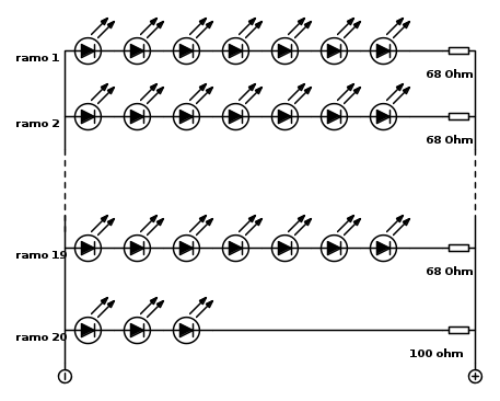

ciao raga dovrei fare una tabella luninosa con 136 led blu notte!!! ora dato che non sono tanto pratico mi potete dire come fare a costruirla cioè come collegare i led e le resistenze e per il camion quindi è a 24 v !!! consigliatemi le resistenze come metterle in serie o in parlallelo ecc fatemi uno schizzetto ma non professionale piu o meno che si capisce aspetto vostre notizie al piu presto ;) !!! ah un'altra cosa fatemi capire anche come si calcola una resistenza fatelo capire in un modo non troppo matematico ahaah ;) grazie mille in anticipo

per una risposta corretta occorrono dati precisi sul tipo di diodo led che utilizzerai, ovvero il valore di tensione diretta (forward voltage) ed il valore di intensità di corrente diretta (forward current in mA) necessaria a polarizzare il diodo led.
Ad esempio considerando il valore di
-tensione diretta di 3,3 V
-intensità di corrente di 15 mA
-tensione di alimentazione 24 Vdc
-numero diodi led 136
si potranno collegare 19 rami di diodi led in parallelo,ognuno dei rami è composto da 7 diodi led in serie con un resistore serie del valore di 68 Ohm, ed un ultimo ramo composto da tre diodi led in serie con un resistore del valore di 100 ohm.

CIAO MIR grazie dell' aiuto che mi stai dando !! !! allora la caduta di tensione sul led e di 3,5 v !!! io volevo sapere la resistenza che ci vuole e un piccolo schemino fatto per vedere come montarli tipo come questo che hai fatto tu !!!l'alimentazione e di 24 V !!!!
i mA sono 20 !!!! i led sono 136!!dimmi come metterli in serie ecc ecc !! fammi uno schema con questi dati !!!

Con i valori che hai fornito, dovrai fare delle serie di 6 led ciascuna e con una resistenza per ramo di 150 ohm.
Per lo schema vedi quello di Foto Utentemir con le dovute modifiche.
Verranno fuori 22 serie di sei led ed una di quattro; per quest'ultima, la resistenza dovra essere da 470 ohm.

ciao marco 438 !! sicuro ??? funzionerà perfettamente??!!! e mi potete dare un alta informazione e con tutti gli stessi dati ma tranne la caduta di tensione diversa cioè se li vorrei fare con i led blu con una caduta di tensione di 3,00 v come fare lo schema??? cioè cosi mi servirebbe spiega grazie mille )
