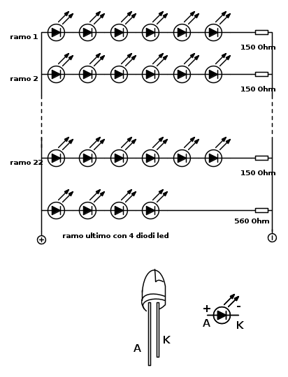

Messaggioda Foto Utentemir » 13 feb 2012, 12:26
easy ,con i nuovi dati che hai fornito e cioè
tensione diretta del diodo led di 3,5 V
intensità di corrente diretta di 20 mA
numero diodi led 136
vien fuori che dovrai realizzare:
22 rami paralleli (ogni ramo composto da una serie di 6 diodi led ed un resistore del valore di 150 Ohm) ed un ulteriore ramo parallelo di un gruppo di 4 diodi led in serie con un reistore del valore di 560 Ohm, ovvero:
ovviamente non ho disegnato tutti e 22 i rami... :D
PS
nei prossimi topic, cerca di evitare tutta la serie di punti esclamativi ed interrogativi, sono inutili. ;-)
[30] Re: raga entrate e datemi una mano in questo lavoro ;)
Messaggioda Foto UtenteIsidoroKZ » 13 feb 2012, 13:22
Mi sembra che non sia stato considerato che la tensione di bordo e` di 28V, non di 24 V.
Tenendo conto di questo ci sono due soluzioni possibili. Se vuoi che la variazione di luce fra motore in moto e motore fermo non sia troppo elevata, la soluzione e` di fare 34 stringhe di 4, QUATTRO led, e ciascuna con in serie una resistenza da 750ohm 0.5W. Si potrebbe anche usare 680ohm 0.5W.
Se invece interessa solo la piena luminosita` con il motore in marcia e ci si accontenta che con il motore fermo la luminosita` scenda di parecchio, si fanno 21 stringhe di 6 led con in serie 390ohm 0.25W oppure anche 360ohm 0.25W e due stringhe da 5 led con in serie 560ohm 0.25W o anche 510ohm 0.25W.
Il tutto supponendo che sia vero che i led con 20mA facciano cadere 3.5V.
Occhio che le resistenze scaldano non devono essere a contatto con parti di plastica.
Se sull'impianto elettrico del camion ci sono disturbi elettrici molto ampi, potresti avere dei guasti ai led, che in questi circuiti non sono molto protetti.
