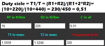

Messaggioda Foto Utentepeppe91 » 12 feb 2012, 23:22
ecco i dati... :D spero di non averne combinato qualcuna della mie scrivendo cose assurde.. :D

Messaggioda Foto Utentesimo85 » 12 feb 2012, 23:38
Dubito che con un duty cycle \approx 50% riesci ad accendere bene quel MOSFET, in quanto se non erro la tensione media vista sul gate sarebbe di \approx 7.5V · Duty Cycle = 3.75V, a mio parere insufficienti per quel transistore..
Solitamente per i motori si usa una modulazione PWM per regolarne la velocità, un circuito con il 555 lo trovi qui e non mi orienterei su quello, e magari aumenterei la tensione di alimentazione del 555 ad almeno 12 o 15V.
EDIT: qualche info sul 555 la trovi qui, sui MOSFET qui, qui e qui.

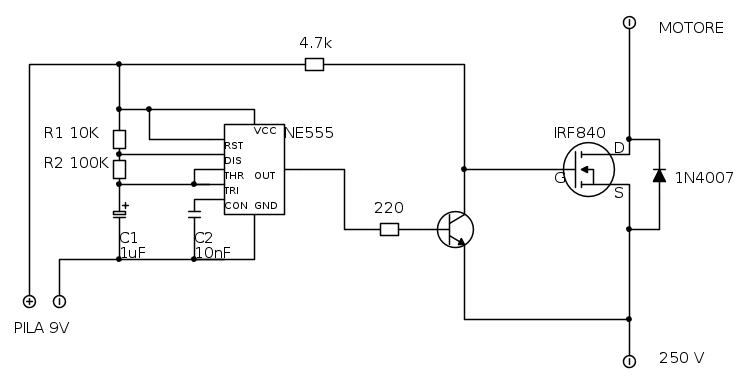

Messaggioda Foto Utentepeppe91 » 13 feb 2012, 1:30
IsidoroKZ ha scritto:La tensione media di gate non c'entra nulla. Non c'e` nessun filtro passa basso fra generatore di segnale e MOS, e questo si accende e si spegne tutte le volte che il segnale va su e giu`.
quale parametro dovrei considerare? il Vgs(th)???

[17] Re: Pilotare MOSFET IRF840 con NE555
Messaggioda Foto Utentebelva87 » 13 feb 2012, 1:50
Con che tensione alimenti il 555?
Foto Utentebelva87
2.292 2 6 12
Messaggi: 1323
Iscritto il: 9 mag 2011, 15:01

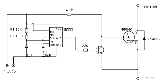

[19] Re: Pilotare MOSFET IRF840 con NE555
Messaggioda Foto Utentebelva87 » 13 feb 2012, 2:10
Prova a fare così, in ogni caso mi preoccupa la durata della pila a 9v.
Come BJT cosa hai a disposizione? BC337? se ti interessa potresti anche usare un fotoaccoppiatore, ma la cosa non resta poi così semplice (nemmeno ora lo è, ma potresti fare un tentativo), ovviamente se serve, altrimenti non fotoaccoppiare. Prevedi un condensatore sull'alimentazione.
O_/ Luca.
PS: i conti delle resistenze non li ho fatti, ho messo vvalori ragionevoli a spanne. Se ti serve domanda.

[20] Re: Pilotare MOSFET IRF840 con NE555
Messaggioda Foto Utentecarloc » 13 feb 2012, 7:58
Questo ultimo è peggiore del precedente.... il MOS si deve accendere via la R da 4k7... ci mette una vita a caricare il gate e scalda molto :( :(
Comunque tutti e due non funzionano... ci manca il collegamento tra i negativi del 9V e del 250V... e non mi dite che è sottointeso :?
Ma poi in fondo la mia curiosità vera è un'altra, ma a che serve accendere e spegnere un motore 3 volte al secondo? L'inerzia meccanica è senz'altro molto più lunga....a parte la velocità media che dipende dal duty cycle avresti comunque delle "belle botte" ti coppia => rumore e stress meccanico.
