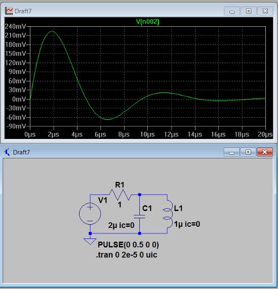

Grazie Foto Utenteasdf. Ho parlato di forzante sinusoidale perché tra i dati del problema c'è una pulsazione, comunque anche se il generatore fosse in regime stazionario dovresti avere la forzante nell'equazione. In questo modo tu risolvi solo l'omogenea e applichi a essa le condizioni iniziali (quella sulla derivata di u_c non mi convince dopo di dico perché) invece che all'integrale generale, questo secondo me è il primo errore. (permettimi di dire errore anche se posso essere io che sbaglio :mrgreen: )
Ho usato la corrente nell'induttore perché in questo modo si possono sfruttare le due condizioni iniziali date dal fatto che la rete è a riposo per t<0 cioè u_C=0 e i_L=0, la codizione sulla derivata che usi tu secondo me non è lecita, primo non capisco cosa di permette di calcolarla, secondo perché in questo modo tu dici che la derivata passa da \frac{du_C}{dt}(0^-)=0 a \frac{du_C}{dt}(0^+)=\frac{E_0}{RC} ed è quindi discontinua, questo causerebbe correnti impulsive. Siccome tutte le grandezze devono essere continue sono d'accordo con Foto Utenteangelsanct ma non si può usare quella condizione perché non la conosciamo.

Noto adesso che neanche il risultato della simulazione non mi torna, alla fine del transitorio come fa ad andare a zero la tensione sul condensatore? Per t \to \infty dovrebbe tendere alla grandezza impressa dal generatore quindi a E_0 o a E_0 \sin(\omega t) con le fasi opportune.

Messaggioda Foto UtenteLele_u_biddrazzu » 13 feb 2012, 15:14
spud ha scritto:...alla fine del transitorio come fa ad andare a zero la tensione sul condensatore?...
Credo sia normale dato che il condensatore è in parallelo all'induttore :!: Infatti, a regime stazionario raggiunto, la tensione ai capi dell'induttore è nulla così come quella ai capi del condensatore ;-)
spud ha scritto:...comunque anche se il generatore fosse in regime stazionario dovresti avere la forzante nell'equazione (permettimi di dire errore anche se posso essere io che sbaglio :mrgreen: )....
In base alle considerazioni fatte sopra, direi che il tuo ragionamento è sbagliato ;-)
spud ha scritto:la derivata passa da \frac{du_C}{dt}(0^-)=0 a \frac{du_C}{dt}(0^+)=\frac{E_0}{RC} ed è quindi discontinua, questo causerebbe correnti impulsive. Siccome tutte le grandezze devono essere continue sono d'accordo...
La continuità è riservata alle tensioni ai capi dei condensatori e alle correnti che transitano attraverso gli induttori... anche in questo caso direi che le supposizioni tue e di Foto Utenteangelsanct sono errate ;-)
Infine, a quanto pare l'amico LTspice sembra darmi ragione :D ....
verifica con LTspice.

[17] Re: Circuiti in evoluzione dinamica
Messaggioda Foto Utentespud » 13 feb 2012, 15:22
Non ho detto che avevi sbagliato ma solo che non mi tornava :D si ripensandoci giustamente l'induttore cortocircuita tutto in regime stazionario.
Ma come hai calcolato la derivata della tensione sul condensatore? E perché non compare la grandezza forzante nella tua equazione differenziale? ||O

Messaggioda Foto UtenteLele_u_biddrazzu » 13 feb 2012, 20:27
La risposta alla tua prima domanda risiede nella possibilità di considerare all'istante t=0+ il condensatore alla stregua di un cortocircuito ;-)
