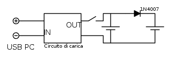

Cosa dovrei fare? :roll:
Se la mettessi a caricare con l'USB stessa? esploderà comunque? :cool:
Un diodo per evitare che la batteria della periferica carichi quella del "caricatore"? un regolatore?? Consigliami ;)

Messaggioda Foto UtenteTardoFreak » 13 feb 2012, 20:14
- Se la carichi con il suo caricatore tutto andrà bene
- Se la colleghi diretta all' USB esploderà
- Se la colleghi All' USB mediante un diodo esploderà
- Se usi un circuito adatto per la ricarica collegato all' USB tutto andrà bene
In buona sostanza hai bisogno di un circuito per la carica della batteria.

Messaggioda Foto Utentefuturedj95 » 13 feb 2012, 20:25
Non so da dove cominciare... :?
Vorrei caricare una batteria direttamente con l'USB..
poi con questa ,caricare a sua volta la batteria del cellulare Li-Ion 3.7V 900mAh..
(Sotto c'è anche scritto "charge up voltage 4.2V") :D

Messaggioda Foto UtenteAjKDAP » 13 feb 2012, 20:40
Quoto quanto detto da TardoFreak in [12].
In un mio progettino dovevo proprio caricare una batteria litio proveniente da un cellulare mediante l'USB.
In questa mia pagina web c'è una breve descrizione ed alcuni video nei quali sceglievo il chip più adatto alle mie esigenze. Prova a darci un'occhiata.
Nel BQ24072 della texas Instrument che alla fine ho scelto è proprio ideale per le celle a 4,2V
Comunque come ti è già stato detto: o ti affidi ad un circuito caricabatterie con un chip che controlla tutte le fasi di carica e regola tensione, corrente e magari temperatura ad ogni instante oppure rischi davvero di far esplodere tutto con estrema facilità :mrgreen: quindi occhio!

Messaggioda Foto Utentefuturedj95 » 13 feb 2012, 23:45
Grazie Foto UtenteAjKDAP :D ho visto che tu fornisci energia da un alimentatore da laboratorio.. nel mio caso, dovrebbe essere USB che carica batteria. Successivamente la batteria precedentemente caricata, carica il telefono.
Non a caso, Foto UtenteTardoFreak, ho chiesto aiuto a voi..(vedi [4]) , non di certo ci gioco, e ora che me lo hai sottolineato, farò ancora più attenzione!!

Messaggioda Foto UtenteAjKDAP » 13 feb 2012, 23:51
futuredj95 ha scritto:Grazie Foto UtenteAjKDAP :D ho visto che tu fornisci energia da un alimentatore da laboratorio..
l'alimentatore da laboratorio l'ho usato solo in fase di test, ora la batteria si ricarica tramite i 5V dell'USB.

Messaggioda Foto Utentefuturedj95 » 14 feb 2012, 10:13
Foto UtenteDonJ Allora ho capito male..scusami! pensavo fosse inteso come argomento facilissimo e quindi non trattato.. La prossima volta mi impegnerò ad inserire più informazioni possibili ;-) Scusa ancora.
Per il fatto dei giovani la mia esternazione è dovuta anche per altre questioni esterne che non sto qui ad elencare.
Dite che così va meglio? :D
Il diodo dovrebbe servire a far sì che la batteria del cellulare non carichi quella dell'alimentazione.. Sbaglio?
O ci vuole lo stesso circuito per caricare il cellulare?
