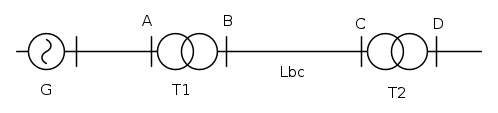

se ho un generatore con Pn=1000MVA, Vn=20KV, X"d=0,2 p.u., quanto vale la reattanza non in per unita?

Ti faccio un esempio.
per il generatore;
per T1
per T2
per la linea BC
Ho tre sistemi elettrici, quindi dovrò scegliere tre tensioni di base. È conveniente scegliere le tensioni dei trasformatori.
per il primo sistema
per il secondo sistema
per i terzo sistema
Il valore della potenza può essere scelto in modo arbitrario Ab= 60 MVA, unico per il sistema complessivo.
Come ho già detto, solitamente, se nulla viene specificato, le grandezze di base vengono fatte coincidere con i valori nominali delle macchine.
L'alternatore ha una potenza di 50 MVA (noi abbiamo scelto 60 MVA come potenza di base) e una tensione nominale di 12 kV (noi, relativamente al suo sistema, abbiamo scelto 10 kV come tensione di base).
Come facciamo a risolvere il problema?

Per il generatore:
Ora la riporto in p.u., con abuso di notazione:
Questi passaggi, appena farai alcuni esercizi, riuscirai a farli in uno solo passaggio e senza pensarci.
Ora continua tu... (l'impedenza del trasformatore può essere considerata indifferentemente come facente parte della rete a monte o a valle, data la scelta oculata nei valori di base delle tensioni).
per il generatore;
per T1
per T2
per la linea BCHo tre sistemi elettrici, quindi dovrò scegliere tre tensioni di base. È conveniente scegliere le tensioni dei trasformatori.
per i terzo sistemaIl valore della potenza può essere scelto in modo arbitrario Ab= 60 MVA, unico per il sistema complessivo.
Quando si verificano questi "problemi" è necessario risalire al valore assoluto della grandezza in esame e poi riportarla in p.u. secondo i valori di base da noi scelti.
Per il generatore:

ti ringrazio per la risposta e l'esempio, ma nel mio caso quindi:
scelgo Vb=20Kv per il generatore e Ab=1000MVA, a questo punto la reattanza del generatore in ohm si ottiene calcolando 0.2*(20000^2/1000M) giusto??
mentre per le reattanze del trasformatore al primario e al secondario si ha sempre Ab=1000MVA e Vb=20KV per la reattanza del primario e 380Kv per la reattanza al secondario e si fa il calcolo per la reattanza primaria 0.12*(20000^2/1000M) e per la reattanza al secondario 0.12*(380000^2/1000M) giusto??
Dimmi se è giusto o quali errori commetto.

Come fai spezzare, anzi... raddoppiare la xcc del trasformatore? Hai già studiato macchine elettriche e impianti elettrici in bassa e media tensione, dunque dovresti sapere che facciamo riferimento ad uno schema a gamma del trasformatore, che in questo caso viene ulteriormente semplificato non considerando la resistenza longitudinale e il ramo trasversale.

per maggior chiarezza ti dico il perche delle mie domande, io sto utilizzando un programma per simulare una linea elettrica, composta da un generatore e un trasformatore aventi come valori quelli da me scritti precedentemente, il problema è che quando vado a inserire i dati per il trasformatore oltre a chiedermi se è triangolo/triangolo , stella/triangolo il valore delle tensioni del primario e del secondario ecc.. mi chiede anche di specificare i valori in ohm delle reattanze del primario e del secondario, ecco il motivo delle mie domande, mi puoi dare una mano per sapere tu cosa inseriresti??
Non sono arrabbiato... che dici?
E niente scuse.
kV, k minuscolo e V maiuscolo.
Ripeto, devi studiare il metodo, altrimenti non riuscirai mai a capirlo bene facendo gli esercizi. Non è difficile.
[Dopo aver letto il tuo ultimo messaggio, ho cancellato quello che avevo scritto] Allora cambia tutto. Le domande vanno fatte in modo dirette, soprattutto se non si è padroni dell'argomento.
Prima di tutto mai usare simulatori software, analogici, digitali e circuitali se non si conosce la teoria. Punto.
Nei tuoi dati compare solo xcc in p.u. cioè il testo fa riferiemento ad uno schema a gamma (anzi ad uno schema ancora più semplice
). Non saprai mai quanto vale la reattanza del primario e del secondario. Puoi calcolare solo la somma delle due reattanze riportata al primario o al secondario. Non conosco il tuo simulatore, ma proverei a calcolare la reattaza in valore assoluto riportata al primario e darei valore zero alla reattanza del secondario (o viceversa), ma non so se questo evento sia gestito dal tuo simulatore. Bisognerebbe leggerne la guida...
In questo caso valgono le formule che ti ho detto: per il TR usi la tensione Vb1 e An (cioè calcoli la reattanza riportata al primario) e per il generatore usi la sua tensione e potenza nominale.
