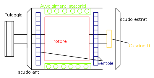

Messaggioda Foto Utenteshadonvy » 15 feb 2012, 0:52
Ancora grazie e tutti per l'aiuto.
Foto Utenteattilio Sarei curioso di vedere la tua creazione ma non posseggo saldatrice o smerigliatrice. Comunque se puoi e se hai tempo sarei felice se me la mostrassi.
Devo fare affidamento solo su trapano martello cacciaviti svitol ecc.. tutte cose piuttosto "casalinghe".
Foto Utenteeddy cos'è un cannellino? E come viene usato?
Foto UtenteRos09 è vero vorrei pulirlo il problema è che a prima vista non credo che la puleggia sia estraibile e in realtà ho sospetto che lo scudo anteriore e la puleggia siano un tutt'uno con l'albero motore, per questo mi sono concentrato solo sullo scudo posteriore. Per meglio capirci:
Come vedete le ventole mi bloccano e non voglio pulirlo solo da un lato. Dentro non c'era qualche ragno bensì il riassunto di una puntata di superquark! Le ventole non so se sono estraibili ma in ogni caso non passerebbero per il cuscinetto ne posteriore ne anteriore. Avrei pensato che se anche rompessi il cuscinetto potrei sostituirlo e a martellate ( date non direttamente sul cuscinetto ma su una superfice posta sopra al cuscinetto) reinserirlo.
Sono tutto orecchie per altri consigni o tirate d'orecchio.

[24] Re: Smontaggio motore
Messaggioda Foto UtenteRos09 » 15 feb 2012, 1:54
Non avevo capito che le ventole fossero due.. :oops:
Visto che in casa hai poca attrezzatura, penso che difficilmente riuscirai a toglierlo, mi capita molto spesso di smontarli con la pressa, posso assicurarti che nella maggioranza dei casi, sono particolarmente "duri" da togliere.
Prova a portarlo dal tuo meccanico di fiducia, con un estrattore, oppure con la pressa, te lo sfila in 10 secondi.

[25] Re: Smontaggio motore
Messaggioda Foto Utentecronos80 » 15 feb 2012, 9:08
Tieni presente che poi dovrai rimontare i cuscinetti e per metterli per bene ti servirà di nuovo una pressa o l'attrezzatura adatta, altrimenti rischi che il cuscinetto si monti storto ed oltre alla rumorosità distribuisca male i carichi riducendone la vita utile.

[27] Re: Smontaggio motore
Messaggioda Foto Utenteattilio » 15 feb 2012, 18:54
Ci ho provato, ma non è riuscito come volevo.
Nell' immagine l' attrezzo ha due sole "zampe", se dovessi davvero costruirlo su misura sarebbe meglio farlo con quattro (resterebbe meglio in posizione).
Per il resto, il principio è quello del normale estrattore.

[28] Re: Smontaggio motore
Messaggioda Foto Utenteasdf » 15 feb 2012, 19:07
Mi inserisco nel thread per un piccolissimo OT: molto bello il disegno Foto Utenteattilio, complimenti :ok: .

[29] Re: Smontaggio motore
Messaggioda Foto Utenteshadonvy » 15 feb 2012, 19:10
Grazie per il tuo tempo attilio e complimenti per il disegno.
Anch'io avevo pensato a una cosa del genere. Mi sono un po' documentato su cosa sia un estrattore e vedo cosa riesco a fare con ciò che ho a casa. :cool:
