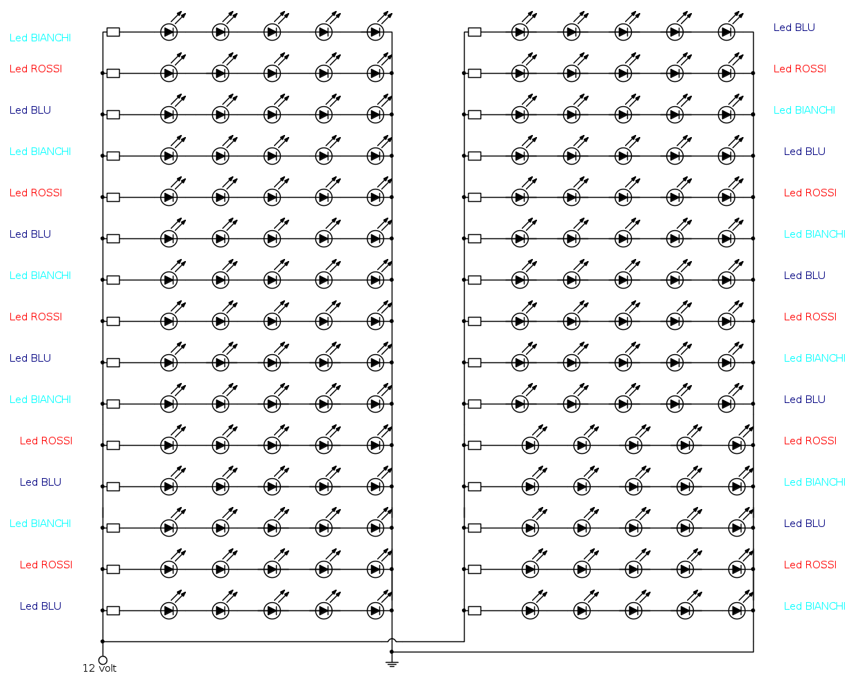

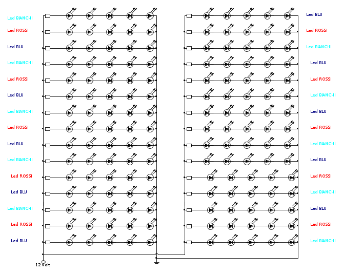

Ciao a tutti dovrei realizzare una matrice composta da un totale di 160 led ultrabright.
50 led bianchi (caratteristiche: tensione di lavoro 3 - 3,2 volt,corrente 20 mA)
50 led rossi (caratteristiche: tensione di lavoro 3 - 3,2 volt,corrente 20 mA)
50 led blu (caratteristiche: tensione di lavoro 1,8 - 2 volt,corrente 20 mA)
e 10 led uv (caratteristiche: tensione di lavoro 3 - 3,6 volt,corrente 20 mA)
Ho provato a fare uno schemino vorrei saepre se il collegamento potrebbe andare in questo modo
Secondo voi va bene creare delle file da 5 led l'una? Oppure non potrebbe funzionare? In seguito dovrò dimensionare anche l'alimentatore
Ah nello schema non sono stati ancora inseriri i led uv perché forse dovrò modificarlo un po'.
Accetto tutti i suggerimenti possibili grazie

5 led da 3V fanno un totale di 15V, piu` un po' di tensione sulla resistenza mi sa che con 12V proprio non si accendono.
La tensione di 12V e` stabile?
si non ho ancora deciso se acquistare un alimentatore appostio ho se costruirlo ho messo dodici perché con tutti gli assorbimenti bisogna acquistare un trasformatore abbastanza grosso... pensi che dovrei diminuire le strisce magari farle di 3 led?
Di rossi puoi metterne cinque in fila, degli altri solo 3.
Scusa con i blu posso metterne 5 in fila giusto? perché i rossi hanno bisogno tella stessa tensione dei bianchi
Altrimenti portando la tensione a 15 volt potrei metterli in file da 5?

I dati di tensione che hai riportato non mi sembrano corretti. Di solito i led rossi richiedono un paio di volt scarsi, mentre i led blu e bianchi sono fra 3V e 3.5V. Mi sa che hai invertito due righe copiando i dati.
Chiedo umilmente scusa :) chissà dove avevo la testa hai pienamente ragione i dati corretti sono:

secondo te mi conviene dividere le file di led mantenendo i 12 volt? Oppure aumentare il tensione di alimentazione?
comunque non è ancora definitivo perché forse i led bianchi non sono 50 ma sono di meno forse una ventina.

Di solito aumentare la tensione di alimentazione, specie se e` stabile, non e` una brutta idea.

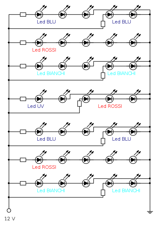

Allora ho rifatto lo schema in modo tale da mantenere come tensione di alimentazione i 12 volt.
Ho pensato di montare il circuito su una mille fori 160x100 in tutto ce ne saranno 4 uguali a questa.
Per un totale di 160 Led (rossi, bianchi, blu e UV). Se non sbaglio con i calcoli l'assorbimento totale di tutte e quattro le piastre dovrebbe essere di circa 3.2 A, e quindi di 800 mA a piastra... come alimentatore ho pensato di acquistarne uno già fatto le caratteristiche sarebbero:
Tensione di uscita 12V
Corrente di uscita: 6.7 A (due uscite da 3.35 A l'una) potrei metterci due piastre su ogni canale
Potenza totale 80 Watt
Lo schema é:
Scusate lo stress.. spero così vada meglio.
Vorrei sapere poi come dimensionare le resistenze per ogni ramo?? Che formula devo usare?
grazie

Perche' fai dei rami da 3 led e dei rami da 2 led? Falli tutti da 3 led e vivi felice (tranne per i rossi che vanno bene da 5). Vedi qui per il calcolo della resistenza.
