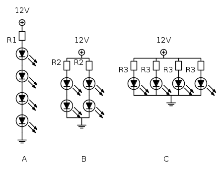

Alimentazione con resistore
La soluzione piu` economica per alimentare in corrente uno o piu` led, collegati in serie, consiste nel collegare in serie ai led un resistore che ne determina la corrente. La condizione indispensabile che deve essere rispettata e` che la tensione disponibile sia maggiore della somma delle tensioni dei led collegati in serie. Data una tensione di alimentazione
, e dei led che richiendono ciascuno una tensione
, il numero massimo n di led uguali che si possono collegare in serie e` sicuramente minore o uguale a
Consideriamo ad esempio di voler accendere 4 led in queste condizioni nominali: tensione di alimentazione di 12V, tensione di funzionamento del led di 2.1V, corrente di led 20mA. Dato che la tensione di alimentazione di 12V e` comunque maggiore della somma della tensione dei 4 led, 8.4V, ci sono almeno 3 schemi possibili, come mostrato in figura.
Se la tensione di alimentazione fosse stata solo di 8V, la soluzione A non sarebbe stata possibile.
Anche i gatti (absit iniuria verbis) sanno come calcolare il valore delle resistenze:
dove Val e` la tensione di alimentazione, Vled la tensione di ogni led, n il numero di led che si vogliono mettere in serie e infine Iled la corrente per il led.
Nell'esempio i valori delle resistenze risultano essere
e analogamente per gli altri due casi si trova
e
. Con un valore commerciale di
la corrente nominale del caso C e` di 19.4mA, close enough!
La scelta fra i tre circuiti dipende da alcune considerazioni su sicurezza di funzionamento, rendimento e stabilita` della corrente.
Affidabilita`
Come detto in precedenza, se tutti i led sono in serie e uno si guasta diventando un circuito aperto, si perde tutta la stringa. La soluzione A e` quindi, da questo punto di vista la scelta peggiore, mentre la soluzione C e` la migliore. Se il led si guasta in corto, la corrente negli altri led aumenta, nel caso A si hanno 31.7mA nei led superstiti, nel caso B il led che sopravvive a quello in corso subisce una corrente di 25.4mA, mentre nel caso C i led superstiti non hanno variazioni di corrente. Il calcolo della corrente si fa usando a rovescio la formula data prima, inserendo l'effettivo numero m di led rimasti in serie in una stringa:
e assumendo, worst case, che il led guasto sia diventato un cortocircuito ideale.

Consideriamo ora il rendimento dei tre circuiti definito come potenza assorbita dai led divisa per la potenza complessiva fornita dall'alimentazione:
, dove con n si e` indicato il numero complessivo di led, e le tensioni e correnti sono quelle di ciascun led o la tensione e la corrente totale assorbita dall'alimentazione.
Nella soluzione A la potenza assorbita dai 4 led vale
mentre la potenza assorbita dall'alimentazione e` data da
e quindi il rendimento vale
Nello schema B la potenza complessiva dei led e` sempre lo stessa, ma cambia la potenza prelevata dall'alimentazione, perche' ci sono due stringhe in parallelo, e il consumo di corrente sale a 40mA. La potenza assorbita dall'alimentazione vale qui
e il rendimento scende a
. OUCH!
Per calcolare il rendimento si puo` fare in un modo piu` semplice: basta dividere la tensione ai capi di ciascuna serie di led (resistenza esclusa) per la tensione di alimentazione. Si vede che nel secondo caso il rendimento vale appunto
. Nel caso C il rendimento invece precipita a
. OUCH! OUCH! OUCH! That hurts!
Ci sono svariate buone ragioni per cui un rendimento basso e` inaccettabile. In sistemi alimentati a batteria, sprecare energia significa ridurre l'autonomia del dispositivo. In sistemi in cui invece c'e` tutta la potenza che si vuole, possono esserci problemi di riscaldamento per eccesso di potenza dissipata. E ci sono casi in cui questo capita, ad esempio quando si devono mettere tanti led chiusi da una copertura di plastica sigillata, copertura che puo` rimanere al sole per ore...
Dal punto di vista del rendimento il circuito C e` indubbiamente il peggiore, mentre il migliore e` il circuito A.

Proviamo a mettere qualche valore. Il piu` semplice e` la resistenza: la sua tolleranza, cioe` la sua variazione massima, e` dichiarata dal costruttore. Potrebbe essere ad esempio 5% o 2%, 1% o anche minore per applicazioni di precisione. In questo caso assumiamo che la tolleranza sia del 5%.
La tensione nominale di led e` stata assunta di 2.1V, ma in realta` varia da un led all'altro, anche se hanno la stessa sigla. Possiamo prendere ad esempio una variazione di
e quindi
La stabilita` della tensione di alimentazione dipende dall'applicazione. All'interno di un sistema elettronico la tensione di alimentazione e` quasi sempre stabilizzata, e quindi si puo` fare affidamento su un valore di 12V con trascurabili variazione. Se invece si e` alimentati a batteria, o a bordo di un veicolo, le variazioni possono essere cospicue. Per avere qualche valore con cui fare un conto, supponiamo di avere una variazione della tensione Val di
, ci ritroviamo cioe` con una tensione di alimentazione compresa fra
Con questi dati si possono calcolare le correnti massime e minime nelle tre configurazioni.
| Circuito | Corrente Iled massima | Corrente Iled minima |
| Condizioni | Val=14V Vled=1.85V | Val=10V Vled=2.35V |
| A | R=171ohm I=38.6mA | R=189ohm I=3.2mA |
| B | R=371ohm I=27.8mA | R=409ohm I=12.9mA |
| C | R=485ohm I=25mA | R=536ohm I=14.3mA |
Il circuito A ha delle prestazioni scandalose: si va da una corrente massima quasi doppia, a una corrente minima che accende a malapena i led. Il circuito B si comporta meglio, pur con variazioni grandi, mentre il circuito C ha prestazioni ancora migliori.
Il valore reale di corrente che si trova in un circuito puo` assumere qualunque valore fra gli estremi calcolati. Nella maggior parte dei casi la corrente non sara` vicina ai valori estremi, ma in un progetto professionale, specie se il circuito deve essere costruito in molti esemplari, non bisogna fare affidamento sulla buona sorte, perche' la legge di Murphy e` piu` importante della legge di Ohm, e ha una particolare buona mira contro i progettisti.
In generale, maggiore e` il valore di caduta di tensione sulla resistenza, maggiore e` il valore della resistenza, e minori sono le variazioni di corrente sul led. Una resistenza piu` elevata si comporta in modo piu` simile a un generatore di corrente costante, che ha una resistenza interna infinita.
