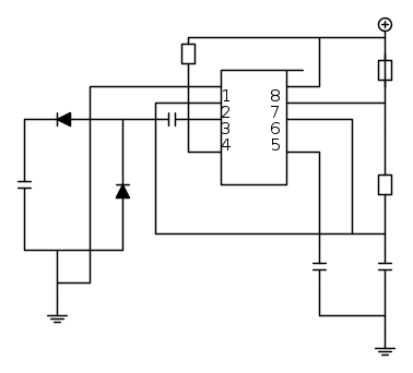

Chiedo cortesemente aiuto in quanto non comprendo perché la duplicazione della forma d’onda è da riferirsi alla semi ampiezza della tensione picco-picco della sorgente di segnale In questo caso la duplicazione della forma d’onda è da riferirsi alla semi ampiezza della tensione picco-picco della sorgente di segnale, poiché il diodi D1 non conduce mai a causa del riferimento di massa.poiché essendo Vcc=10 v mi ritrovo avviando la simulazione una tensione d'uscita pari a 10v come dimensiono correttamente il dispositivo.

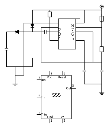

Stavo guardando i vecchi messaggi senza risposta e ho trovato questo. Hai risolto il problema? Se fai lo schema in fidocadj posso farti vedere la semplice modifica per farlo funzionare.
ciao isidoro t'invio quanto da richiesto per la spiegazione,in particolare non capisco perché la duplicazione della forma d’onda è da riferirsi alla semi ampiezza della tensione picco-picco della sorgente di alimentazione.

Non so che cosa intenda per semiampiezza... ma se sposti il diodo in questo modo, il circuito duplica la tensione di alimentazione:
Il simbolo fidocadJ del 555 nella libreria IHRAM fa proprio cosi` schifo che non lo hai usato?

Ciao isidoro grazie per la risposta,volevo dire che se per esempio alimento il circuito per esempio con 9v ottengo come duplicazione della forma d'onda in uscita non 18v bensi 9 non capisco perché.

Hai montato il circuito come da schema? Che carico c'e`? 18V non li ottieni, ma qualcosa dalle parti di 15V o 16V dovrebbero esserci.
Fai lo schema, con i valori veri, di quello che hai montato.
