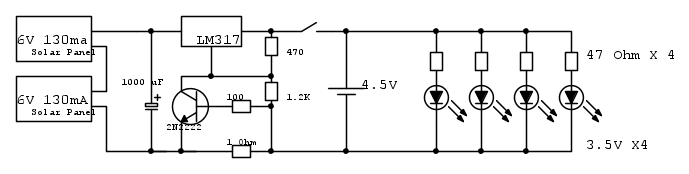

Con lo schema che hai realizzato ottieni la regolazione della tensione ma non della corrente.
Quindi segui lo schema di g.schgor.
circuito led con pannello solare e pile ricaricabili.

Come avrai visto, lo schema riproduce quello
segnalato nel datasheet dell' LM317.
Non ho fatto altro che simularlo (in MicroCap)
ed "aggiustarne" i valori per ottenere 4.5V.
A questo proposito volevo segnalarti che la
resistenza da 1 Ohm tra emettitore e GND
può essere portata, per maggior sicurezza
delle pile. fino a 3 Ohm (questo limita la corrente
massima di carica a 200mA).
Lo schema è infatti quello classico di un regolatore
di tensione (con valore prefissabile), ma con una
reazione in corrente onde limitarne il valore massimo.

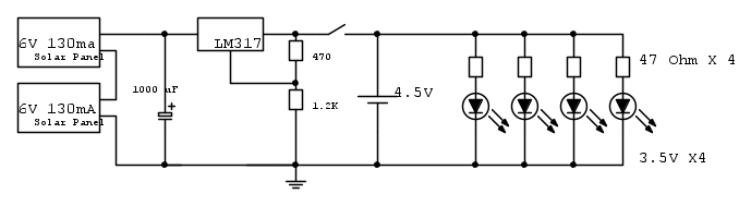

Ma i miei due pannelli solari in serie generano una corrente inferiore a 200mA, di specifica generano 130 mA.
La limitazione di corrente di carica è un accorgimento utile
per la protezione delle batterie.
Se sei sicuro che in ogni caso non generi più di tanta corrente
puoi togliere il transistor e le relative resistenze (da 3 e 100 ohm),
lasciando solo il partitore.
Quindi lo schema completo sarà il seguente:
- Senza regolazione sulla corrente:

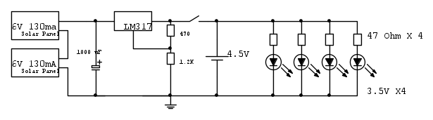

- e con la regolazione sulla corrente:
Giusto?
Giusto?
Si il circuito e' giusto; metterei anche un secondo interruttore tra batteria e led da aprire durante la ricarica.
Quello che non mi torna in tutta la faccenda, sono i tempi di ricarica che, in considerazione della corrente resa dai pannelli, richiedono una quindicina di ore di esposizione delle celle in pieno sole, cosa alquanto utopica se non nei mesi estivi.
In pratica, le batterie non si ricaricheranno mai completamente e, conseguentemente all'uso, si scaricheranno in breve tempo.

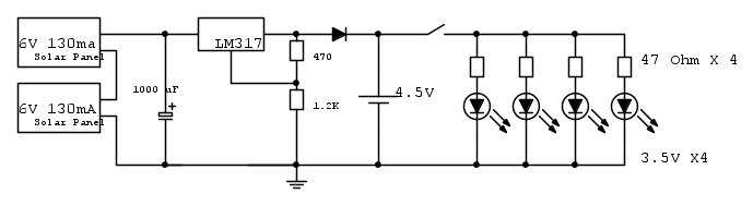

P.s. Al posto dell'interruttore tra il circuito dei pannelli e le pile non posso mettere un diodo? in modo che la corrente passi solo dai pannelli alle pile e non viceversa?

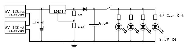

Ecco lo schema con il diodo inserito tra batterie e pannello e interruttore tra batterie e led.
Il diodo che ho inserito deve avere particolari caratteristiche?
