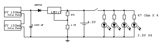

[21] Re: circuito led con pannello solare e pile ricaricabili.
Messaggioda Foto Utentemarco438 » 19 feb 2012, 10:06
Il diodo puo' essere un comune 1N4007.
Tieni pero' presente che il suo inserimento provoca una caduta di 0.7V circa sulla tensione di carica.

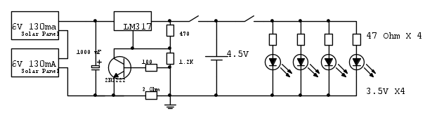

Volevo chiedere lumi su una cosa.
Nello schema con il transistor sono state applicate due resistenze, una sulla base e una sull'emettitore, per regolarne la corrente massima a 200 mA. Sto cercando di capire come si ottengono tali valori delle resistenze con la seguente formula per calcolare la corrente che scorre nel collettore:
Ic mA = (( Vcc :2 ) : ( R1 + R2 )) x 1000 dove R1 è la resistenza sul collettore e R2 sull'emettitore ma non mi tornano i conti:
((4.5/2)/(470+3))X1000= 4.7 mA.
Dove sbaglio?
Riporto lo schema:

[23] Re: circuito led con pannello solare e pile ricaricabili.
Messaggioda Foto Utenteg.schgor » 19 feb 2012, 12:55
Il diodo in serie al regolatore vanifica la regolazione di tensione sulla batteria
(questa dipende infatti dalla caduta sul diodo, variabile con la corrente).
Circa la "formula" per il calcolo, non capisco perché Vcc/2 e non è così semplice.
Se vuoi sapere come si distribuiscono tensioni e correnti in un circuito del genere,
consiglio una simulazione.

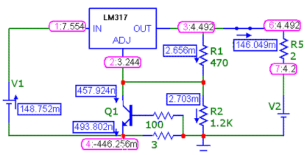

[25] Re: circuito led con pannello solare e pile ricaricabili.
Messaggioda Foto Utenteg.schgor » 19 feb 2012, 19:50
Ti ho preparato un modello di simulazione in MicroCap
Che presuppone la pile scariche (1.4V) con resistenza interna
0.7Ohm.
Ovviamente la comodità della simulazione è la facilità
di cambiamento delle condizioni-
Dimmi se incontri difficoltà.

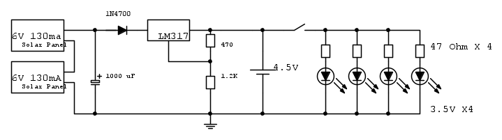

[28] Re: circuito led con pannello solare e pile ricaricabili.
Messaggioda Foto Utentehazon » 20 feb 2012, 10:27
Ho la necessità di inserire un diodo tra i pannelli e le batterie, non posso mettere un interruttore perché nella pratica dovrei continuamente chiudere o aprire il circuito in funzione dei pannelli solari se stanno generando corrente o no.
L'ho posizionato in questo punto, così non dovrebbe influire sul regolatore di tensione.

[29] Re: circuito led con pannello solare e pile ricaricabili.
Messaggioda Foto Utenteg.schgor » 20 feb 2012, 11:59
Così il diodo non serve a niente.
Si può anche non mettere alcun diodo, né interruttore,
accettando però che la batteria eroghi pochi mA
sul partitore in uscita del 317, quando i pannelli
non generano energia.

[30] Re: circuito led con pannello solare e pile ricaricabili.
Messaggioda Foto Utentehazon » 21 feb 2012, 10:55
g.schgor ha scritto:Ti ho preparato un modello di simulazione in MicroCap
0.7Ohm.
Tramite il suo file ho avviato la simulazione ma quando cambio i valori delle resistenze non mi varia nessuna tensione.
