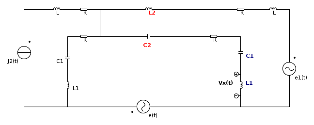

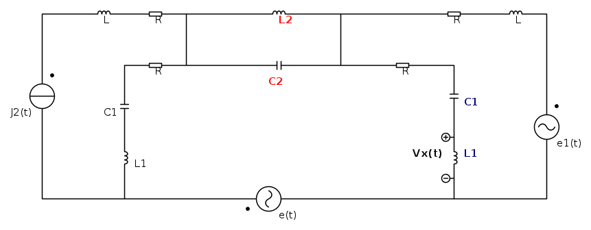

ho incontrato questo esercizio che mi sta dando non pochi problemi. Tra le varie richieste dell' esercizio, posto quelle un po' più complesse.
Dunque, il circuito è a regime per effetto dei generatori applicati. Si chiede di determinare:
a) l'energia elettromagnetica media immagazzinata separatamente nei due bipoli A e B (indicati rispettivamente in rosso e in blu)
b) l'andamento temporale della tensione Vx(t) ed il suo valore efficace
c) la potenza attiva erogata dal generatore j2(t)
I dati sono:
R=10 ohm
L=10 mH
L1=20 mH L2=4mH
C1=200 \mu F
C2=62,5 \mu F
e_{1}(t)=10\sqrt{2}sin(2000t-\frac{\pi }{6})   V
j_{2}(t)=2\sqrt{2}cos(500t)+5\sqrt{2}sin(2000t)   A
e(t)=30\sqrt{2}sin(500t+\frac{\pi }{3}) V
Grazie!

Premesso che dovresti prima dirci tu cosa sei riuscito a fare, la rete deve ovviamente essere risolta "via" sovrapposizione, viste le due pulsazioni; lo sdoppiamento, grazie alla risonanza fra diverse coppie di bipoli, portera' comunque a drastiche semplificazioni.

Penso che qui la cosa migliore da fare sia scrivere un sistema di equazioni per i Potenziali Nodali, trovare la tensione ai capi del generatore di corrente e ricavare la potenza complessa da esso erogata. Giusto?
Per quanto riguarda, invece, l'energia magnetica media immagazzinata nei due bipoli.. :?
per il bipolo L2,C2 può essere espressa come
\frac{1}{2}L_{2}I_{L2}^{2}+\frac{1}{2}C_{2}V_{C2}^{2}
e lo stesso per il bipolo L1,C1, chiaramente con notazioni diverse, o sbaglio?
P.S.: provvedo subito a rendere il circuito più leggibile

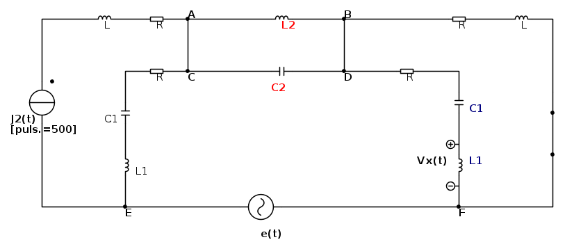

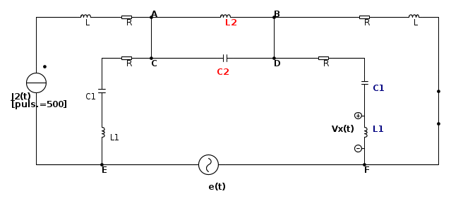

Come ti dicevo, per prima cosa, ridisegnerei le reti semplificate per le due pulsazioni.

Spero tu conosca la risonanza serie e parallelo, ad ogni modo prova a calcolare le reattanze delle due coppie L2 C2 e L1 C1 alle due pulsazioni.

Ho quindi queste due relazioni per la reattanza dei due bipoli. Spero che siano giuste:
X_{1tot}=\omega L_{1}+\frac{1}{\omega C_{1}}
X_{2tot}=-\frac{L_{2}}{C_{2}(X_{L2}-X_{c2})}
E ora? ||O

Ad ogni modo se rimani in forma simbolica, che ci sia risonanza non te ne accorgi, se le calcoli per via numerica ti accorgerai dell'uguaglianza in modulo delle due, e quindi con la serie avrai un cortocircuito, con il parallelo un circuito aperto, in questo modo la rete in corrispondenza a una o all'altra pulsazione si aprira' su qualche ramo o si cortocircuitera' su qualche altro, semplificando la soluzione.
