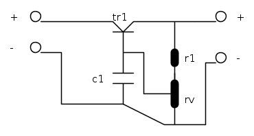

ciao a tutti sono nuovo ed ho bisogno di un consiglio su un progetto di un generatore. la mia idea era di collegare un trasformatore da 220 V a 24 V, le uscite raddrizzate con un raddrizzatore rimediato con sopra montato una ventola collegata con resistenze alle uscite del raddrizzatore, le uscite verranno collegate inoltre a uno switch per scegliere se modificare il tensione o no, se si sceglie di modificarle avevo pensato di collegare 2 potenziometri per la regolazione e le uscite del potenziometro su un voltometro per controllare il tensione ed infine all'uscita vera e propria, se non si dovesse modificare andrebbe solo al voltometro e all'uscita. il mio problema riguardava i 2 potenziometri perché non intendendomene non so come collegarli ne che tipo usare. c'è qualcuno che può aiutarmi spiegandomi il tipo e i collegamenti da fare???

ho fatto una prova con il tester e un potenziomentro da 32k e collegando il pin rosso al centro e il nero sul lato esterno esterno destro girando l'albero varia la resistenza devo collegarlo in questo modo??? ed è possibile metterli in serie???

No, se fai come dici bruci il potenziometro. Ti devi fare un'idea di cosa vuol dire alimentatore, e poi alimentatore regolabile. Bisogna che approfondisci i termini ed i concetti di tensione, corrente, potenza. Poi visto che è disponibile qui sul sito ti consiglierei di utilizzare FidoCad così puoi postare i disegni di quello che vorresti fare e gli altri possono aiutarti meglio.

Da quanto ho visto, hai le idee molto confuse e se insisti sulla tua idea non risolverai nulla di buono.

ho letto ciò che avete postato è ho penso di aver capito. io quindi dovrei collegare i capi del tensione raddrizzati a un transistor per la regolazione sul collettore la base con il pin centrale un'estremo a massa e l'altro attraverso una seconda resistenza per sistemare il tensione sull'emettitore e quindi utilizzare i 2 poli appena trovati, giusto?

Credo che se guardi bene qualcuno degli schemi che ti ho postato noterai che non sono sufficienti trasformatore, potenziometro e transistor per poter costruire un alimentatore variabile, hai a disposizione altri componenti elettronici ? Hai approfondito la lettura dell'ottimo articolo di

Da quello che hai scritto, o non hai saputo spiegarti o non hai capito molto.
Forse e' meglio se posti uno schema, cosi' vedendo le tue idee le possiamo capire meglio.

ho a disposizione tester ma se serve altro lo compro per quanto riguarda le conoscenze ho letto qualche libro e vado a un iti di modena lo schema che ho pensato è il seguente
