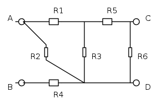

ciao ragazzi devo fare questo esercizio:
Calcolare la Req vista ai morsetti A-B e quella vista ai morsetti C-D.
sapendo che:
R1=R2=5
R3=10
R4=4
R5=3
R6=2
vista ai morsetti A-B che significa quale resistenza devo iniziare a considerare per prima?

io ho iniziato a fare così:
RA=R6//R3= 1/10+1/2=5/3
RB=RA serie R5= 5/3+3=14/3

Messaggioda Foto UtenteRenzoDF » 21 feb 2012, 23:21
Come puo' R3 essere in parallelo a R6 ?
Posso chiederti cosa e dove studi?

Messaggioda Foto Utenteadmin » 22 feb 2012, 0:02
Io farei così
\[\begin{array}{l}
{R_{AB}} = {R_4} + \left[ {{R_1} + \left( {{R_5} + {R_6}} \right)||{R_3}} \right]||{R_2}\\
{R_{CD}} = \left[ {\left( {{R_1} + {R_2}} \right)||{R_3} + {R_5}} \right]||{R_6}
\end{array}\]

Messaggioda Foto Utentelivrea » 22 feb 2012, 0:36
perche in Rcd R4 non viene considerata?

Messaggioda Foto UtenteIsidoroKZ » 22 feb 2012, 0:42
Prima di fare altre domande, rispondi a Foto UtenteRenzoDF.
E tieni presente che quando vuoi calcolare l'impedenza fra due morsetti devi immaginare di collegare a quei due morsetti un generatore di corrente e vedere quanta tensione salta fuori ai suoi capi. Il rapporto fra la tensione creata e la corrente del generatore e` l'impedenza che stai cercando. Poi in realta` molto spesso si riesce a fare il conto "ad occhio" cercando serie e paralleli, ma l'idea base e` quella di un generatore collegato alla rete, proprio come se fosse un multimetro, che per misurare le impedenze inietta una corrente nel circuito.
