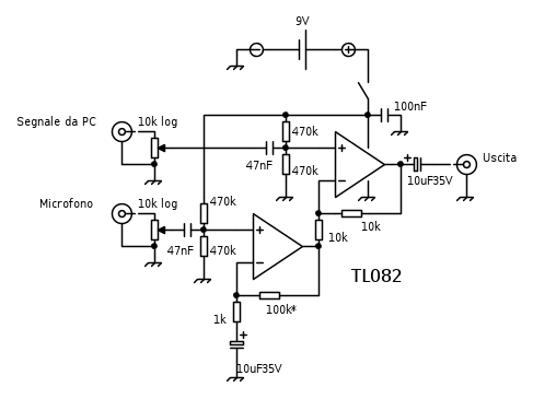

ciao bruno come schema lo trovo intereresante
volevo sapere nel tl082 il pin di uscita e il 7 ?

Ciao Foto Utentedany66,
sì il 7 è l'uscita del secondo operazionale, quella del primo è l'1.

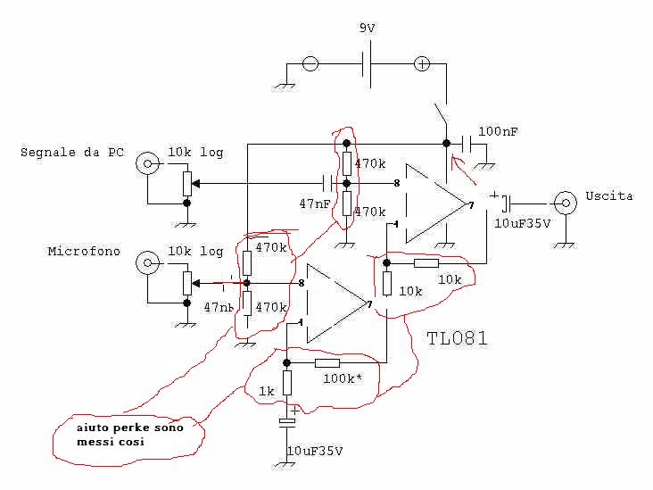

grazie bruno e da poko ke mi sono messo ad imparare ..
il mio esempio ke non ho capito bene ecco il disegno
questo ke non capisco
schema mixer 2.JPG (50.48 KiB) Osservato 7564 volte

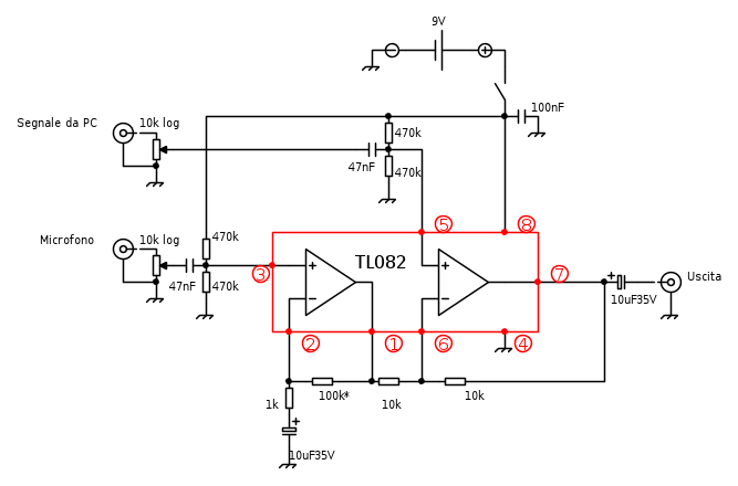

Messaggioda Foto UtenteBrunoValente » 22 feb 2012, 17:48
Non ho capito la domanda, spiegati meglio.
La numerazione che hai dato ai pin degli operazionali è sbagliata: controlla il datasheet del TL082
Ti riporto lo schema in fidocad: utilizza questo per spiegarti.

allora nel'integrato tl082 in alto vedo il + ke va collegato nel pin 8 il meno nel pin 4 l'uscita nel pin 7.nel secondo integrato in basso ho capito ke nel pin 4 va il negativo nel pin 1 l'uscita e nel pin 8 va sempre il positivo ?

Messaggioda Foto UtenteBrunoValente » 22 feb 2012, 22:26
Si mi pare che stai dicendo giusto, comunque l'integrato è uno solo, quelli che tu chiami "integrato in alto" e "integrato in basso" sono i due amplificatori operazionali contenuti nell'integrato.
Ti ho disegnato il circuito in un modo che sia più comprensibile per i meno esperti.
I numeri in rosso sono i pin dell'integrato.

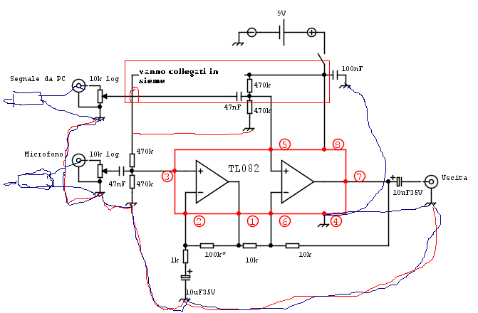

Messaggioda Foto Utentedany66 » 27 feb 2012, 1:22
ciao a tutti .
sono riuscito a fare lo schema tutto ok
ma mi sono fermato al punto ora vi mostro il disegno.
mixer 4.PNG (25.8 KiB) Osservato 7497 volte
