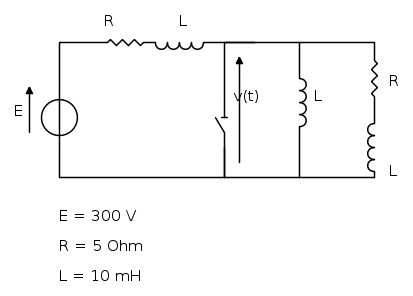

Buongiorno, qualcuno può spiegarmi come risolvere questo circuito col metodo di Laplace?
La rete è alimentata a tensione costante è a regime con l’interruttore chiuso. All’istante t=0 l’interruttore apre.
Mediante il metodo della trasformata di Laplace determinare l’andamento nel tempo per t≥0 della tensione v(t) sull’interruttore, compreso eventuale termine impulsivo.
Premetto che non ho idea di come iniziare con questo metodo e sul libro oltre a spiegare le proprietà della trasformata non ci sono esempi svolti.
Grazie.

Messaggioda Foto UtenteNico89 » 22 feb 2012, 17:32
Non saprei come procedere lo stesso..
Ho capito che la E diventa E/s, le R rimangono tali e le L diventano Ls.
Ma poi?procedo come un transitorio semplice?

Messaggioda Foto Utenteg.schgor » 22 feb 2012, 17:54
Devi prima trovare le condizioni statiche (dopo il transitorio)
per t<0, e poi applicare queste come "condizioni iniziali" per
la nuova configurazione (quando t>0).

Messaggioda Foto UtenteNico89 » 22 feb 2012, 18:02
Direi che per t<0 ho una tensione nulla sull'interruttore e una corrente I di 60 A, giusto?

Messaggioda Foto Utenteg.schgor » 22 feb 2012, 18:36
Sì, giusto.

Messaggioda Foto UtenteNico89 » 22 feb 2012, 20:20
E ora per t>0?

Messaggioda Foto Utenteg.schgor » 22 feb 2012, 22:35
Ora il primo L è "carico" (I=60A, tensione ai capi=0)
Quando si apre l'interruttore provoca una sovratensione
formidabile forzando parte della corrente negli altri 2
induttori che trova in serie, con 2 transitori diversi.
Infatti alla fine del transitorio tutta la corrente (60A),
scorrerà nel ramo con la sola L, mentre nell'altro
(con R in serie) la corrente iniziale tenderà a 0.
Quindi il problema principale è determinare come
la corrente che scorre nel primo induttore si ripartisce
fra gli altri 2 quando t>0.

Messaggioda Foto UtenteNico89 » 23 feb 2012, 2:11
Quindi con un partitore di corrente trovo come si ripartisce nei due rami, no?
Ma in tutto questo..cosa c'entra laplace?
