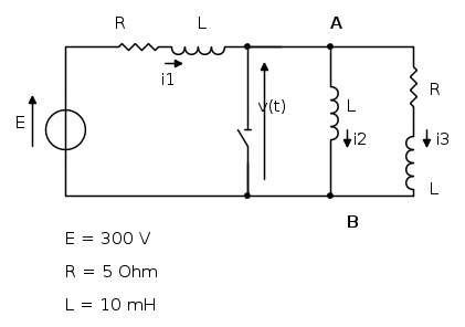

Questo riguarda l'impostazione delle equazioni.
Il metodo di Laplace fornisce uno strumento semplificato
per la loro soluzione.

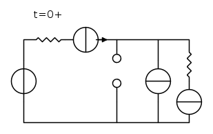

Messaggioda Foto UtenteNico89 » 23 feb 2012, 12:23
Ma a t>0 a me sembra che la tensione sull'interruttore sia sempre nulla

[13] Re: Transitori con Laplace
Messaggioda Foto Utenteg.schgor » 23 feb 2012, 12:32
Dove sono finiti gli induttori?
(è in quelli che si sviluppa il transitorio)
Quella è la situazione che si avrà solo
alla fine del transitorio stesso.
Sulla teoria di come di debbano ripartire
le correnti fra i 3 induttori all'apertura del contatto,
direi di chiedere lumi a Foto UtenteRenzoDF

[14] Re: Transitori con Laplace
Messaggioda Foto UtenteNico89 » 23 feb 2012, 12:36

[15] Re: Transitori con Laplace
Messaggioda Foto Utenteg.schgor » 23 feb 2012, 12:51
Bene Foto Utentenico. Ma che valori iniziali metti?
this is the question...
Io la soluzione l'ho trovata (ma non sarebbe valida
in un esame!)

[16] Re: Transitori con Laplace
Messaggioda Foto UtenteNico89 » 23 feb 2012, 13:05
Se per valori iniziali intendi le correnti erogate dagli induttori, metterei 60 A sul primo e 0 sugli altri 2

[17] Re: Transitori con Laplace
Messaggioda Foto Utentedimaios » 23 feb 2012, 13:20
Per avere tutti la medesima notazione indichiamo le correnti dopo l'apertura dell'interruttore.
A questo punto prova a vedere cosa succede al circuito prima e dopo l'apertura dell'interruttore.

[18] Re: Transitori con Laplace
Messaggioda Foto UtenteNico89 » 23 feb 2012, 14:28
Ho postato i circuiti per t=0- , t=0+ e t>0 :-)

[19] Re: Transitori con Laplace
Messaggioda Foto Utentedimaios » 23 feb 2012, 15:07
Come giustamente ribadito da Foto Utenteg.schgor non è corretto in questo momento postare la soluzione altrimenti temo che non serva da un punto di vista didattico.
Comunque ti fornisco un suggerimento :
http://www.electroyou.it/wed_17/wiki/risoluzionecircuitoregimevariabile
Questo è il link ad un esercizio pubblicato circa 3 anni fa.
La risoluzione è fatta passo dopo passo con diverse tecniche.
Per l'impostazione delle equazioni differenziali con un pochino di pazienza leggi magari anche la soluzione degli esercizi 7,10,11 di questo documento:
http://www.elettrotecnica.unina.it/files/miano/upload/ESEtotal.pdf
Mentre per l'applicazione delle trasformate di Laplace nella risoluzione di circuiti elettrici in regime variabile dai un'occhiata a questo :
http://www.galileimirandola.it/elettro/QUARTA/TRANSI/INTRANSI.HTM
Penso che dovresti avere gli strumenti per cavartela.
Se non ci riesci vediamo di aiutarti.
