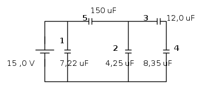

Salve,ho un problema enorme.
il problema richiede di calcolare la carica su ogni condensatore.
Dopo numerose prove, non sono riuscito a capire il procedimento giusto.
I risultati sul libro sono i seguenti :
Immagine
Ringrazio anticipatamente e spero in qualche risposta!

Flaminia ha scritto:I risultati sul libro sono i seguenti :
Immagine
Mi sa che hai sbagliato le unità di misura :D la carica con si misura in coulomb [C] ?

Qual è la formula che lega la tensione su un condensatore alla sua carica?

Messaggioda Foto UtenteRenzoDF » 26 feb 2012, 18:38
Forse non trovi i risultati corretti perche' C5 e' da 15 non da 150

Flaminia ha scritto: non sono riuscito a capire il procedimento giusto.
Se al posto dei condensatori ci fossero delle resistenze, e ti si chiedesse di determinare le correnti, saresti in grado di calcolarle?

Messaggioda Foto UtenteRenzoDF » 26 feb 2012, 19:03
Con la certezza di non aiutare "troppo", io userei il metodo "Pisano" :-)
\begin{align}
  & Q_{4f}=8,35\quad \to \quad V_{4f}=1\quad \to \quad V_{3f}=\frac{Q_{4f}}{12}\approx 0,696\quad \to \quad  \\
 & Q_{2f}=4,25\times (V_{3f}+V_{4f})\approx 7,21\quad \to \quad V_{5f}=\frac{(Q_{2f}+Q_{4f})}{15}\approx 1,04\quad  \\
 & k=\frac{\ E_{vera}\quad }{E_{falsa}}\approx \frac{E}{V_{5f}+V_{4f}+V_{3f}}=5,49 \\
 & Q_{2v}=kQ_{2f}\approx 39,6\quad ... ecc.\\
\end{align}

Messaggioda Foto UtenteFlaminia » 26 feb 2012, 19:50
mikysmcv ha scritto:[..]
Si effettivamente hai ragione ma ho riportato i risultati del libro, penso che abbia sbagliato.

Messaggioda Foto UtenteFlaminia » 26 feb 2012, 19:56
Nico89 ha scritto:Qual è la formula che lega la tensione su un condensatore alla sua carica?
C=\frac Q V

RenzoDF ha scritto:Con la certezza di non aiutare "troppo", io userei il metodo Pisano
Grazie della risposta ma io non ho capito il tuo procedimento.
