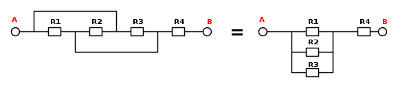

vado di fretta perché devo mangiare.... ormai sono un po arruginito con i circuiti un po piu complessi... in quanto non li risolvo quasi mai... però per quanto riguarda il primo esercizio la soluzione dovrebbe essere....
(R1+R2)//R5 e poi.... R125+R3+R4
più tardi proverò a risolvere gli altri....
PS potrei aver sbagliato benissimo vorrei solo avere conferma o essere corretto... O_/

Messaggioda Foto Utenteadmin » 27 feb 2012, 15:18
Si, hai sbagliato benissimo :-)

Messaggioda Foto Utentecondors94 » 27 feb 2012, 15:24
porca vacca.... potrei sapere dove? :lol:

Messaggioda Foto Utenteadmin » 27 feb 2012, 15:34
1- non sei Foto Utentelivrea cui era richiesta la soluzione degli esercizi
2- hai chiamato esercizio 1 quello che era l'esercizio 3
3- R4 ed R5 non sono in serie tra loro, ma in parallelo

Messaggioda Foto UtenteLele_u_biddrazzu » 27 feb 2012, 15:58
Mi permetto di dare un piccolo input a Foto Utentelivrea & co. per la risoluzione degli esercizi proposti da Foto Utenteadmin... Considerando, per esempio, l'esercizio 1, si potrebbe sistemare il circuito nel seguente modo...
A questo punto, dovrebbe essere più semplice determinare la resistenza equivalente RAB... ovviamente lascio a Foto Utentelivrea la risoluzione dei rimanenti esercizi ;-)

Messaggioda Foto UtenteIsidoroKZ » 27 feb 2012, 16:07
Foto UtenteLele_u_biddrazzu, quelli sono due esercizi diversi, viene lo stesso risultato, ma i due circuiti non sono equivalenti ne' tantomeno uguali.

Messaggioda Foto Utenteclaudiocedrone » 27 feb 2012, 16:43
Scusassero per l'intromissione,ma io nell'esercizio 3 di admin tra A e B R1,R2 e R5 non le vedo (non le sento e non le parlo...), bacio le mani. :-|
