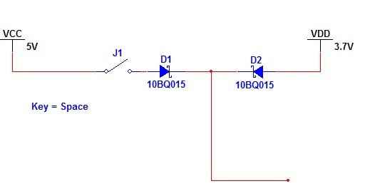

Ciao sono solo uno studente di elettronica e ancora non ho molta pratica di transistor e roba varia ma provo a dirti la mia opinione...
allora lo switch indica l'inserimento dell'alimentatore o meno...
quando hai solo la batteria collegata il diodo 2 è polarizzato direttamente e conduce mentre il D1 inversamente...
quando invece colleghi i 5 v il D1 è polarizzato direttamente e il D2 inversamente con una tensione di V=5-3.7 volt
e quindi escludi la batteria....
Se ci sono(non sono esperto di componenti) puoi usare diodi shottky della potenza adatta che hanno una tensione di soglia di 0.2 0.4 V(se vuoi usare es un BJT anche quello in saturazione ha una VCE minimo di 0.2 volt molto vicina alla Vs di uno shottky)...almeno è molto meglio di un diodo normale che ha Vs=0.6 volt come minimo...
Spero di averti aiutato...spero anche che se ciò non può funzionare qualcuno obietti pure la mia opinione!!non vorrei mai dire cazzate...

Quel circuito non va.
Collegando in quel modo le due tensioni vengono a trovarsi in parallelo, considerato che la massa e' comune.
Quindi la batteria continuera' ad erogare tensione, scaricandosi per niente.

mmm. Non ho capito il perché...
se collego i 5 volt il D2 non dovrebbe condurre quindi la batteria non dovrebbe erogare corrente

E perche' non dovrebbe condurre? E' inversamente polarizzato per quanto attiene la tensione a 5V ma direttamente per quella a 3V.

dalle mie conoscenze di teoria il 2° principio do kirkkhoff dice che in una laglia la somma delle cadute di tensione è 0...
quindi dalla teoria direi che la Vak del diodo= +5-3.7= +1.3(tensione inversa...diodo interdetto)
in verita ci sarebbe anche la Vs del D1...
quindi
Vak=+5-0.3-3.7=1v sempre inversi

Allora, il connettore preferirei non usarlo perche' magari usero' il connettore USB per prendere l'alimentazione dal PC.
Il rele' preferirei evitarlo. Vorrei farlo usando dei componenti piccoli.
Non vorrei dire una sciocchezza ma credo che il cicruito di pioz possa funzionare. Si potrebbe togliere il diodo D1 perche' tanto quando sono presenti 5Volt D2 e' polarizzato inversamente e la batteria e' bloccata, e qando non ci sono i 5V il connettore e' floating.
Purtoppo pero' anche lo schottky ha una bella caduta di tensione, che per la batteria non va bene. Lo schottky, se non ricordo male, ha una caduta proporzionale alla corrente. E a 200mA credo che la caduta sia paragonabile ad un diodo normale. Quindi se la batteria carica e' 3,7 e la caduta e' 0,7 non va bene. :cry:
