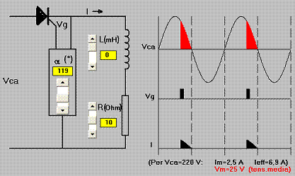

ciao a tutti,volevo chiedere in un circuito formato da un triac ed un resistore, quando deco inviare l'impulso per avere una potenza sul carico pari ad 1/4 rispetto a quella che si avrebbe collegando il carico direttamente alla 220 V??

Se non ho sbagliato i conti, a circa 113 gradi del semiciclo, 2 radianti, 6.3ms dopo l'inizio del semiperiodo.

Ho sereni dubbio sul fatto che Foto UtenteIsidoroKZ abbia sbagliato i conti. A naso, su carico resistivo, con c.a. sinusoidale, la zona è quella.
Foto Utenteg.schgor ha un suo tool in VB che in modo molto semplice, ti permette di capire il tipo di regolazione. Altrimenti, ci sono i calcoli...

Riporto la simulazione citata da Foto UtenteCandy:

Se accendi il triac ad ogni semionda a \pi/2 la potenza che ottieni e` meta` di quella completa, non un quarto. Se accendi una semionda si` e una no, in pratica lo usi da scr non da triac, il fornitore di energia elettrica non e` tanto contento della componente continua che assorbi.

Guarda, ti metto una tabella per gradini, che ho appena calcolato, con la la variazione di potenza in relazione al ritardo dell'angolo di innesco:
Codice: Seleziona tutto
Angolo   Potenza percentuale
0        100,0
10       99,8
20       99,4
30       97,4
40       93,1
50       88,2
60       80,5
70       71,9
80       61,0
90       50,0
100      39,2
110      28,0
120      19,8
130      11,9
140      6,8
150      2,8
160      1,0
170      0,1
180      0,0
