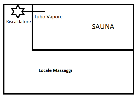

Messaggioda Foto Utentefalessi » 28 feb 2012, 10:58
Personalmente non sono riuscito a capire cosa devo fare in bassa tensione (SELV)...
in allegato trovate una schematizzazione della mia situazione....
se considero la zona 1 quella in prossimità del riscaldatore, le zone 2 e 3 all'interno della sauna sono sulla strada giusta?
al'interno della sauna vi è una plafoniera normale (a cui hanno praticato un foro per far uscire l'acqua di condensa) che farei sostituire con una plafoniera stagna (devo trovare qualcosa che tolleri i 125°C) ma devo usare qualcosa SELV?
Vi prego aiutatemi.....
Pianta dei due locali con dispposizione riscaldatore e tubo di collegamento riscaldatore/sauna

Messaggioda Foto UtenteSTENAL » 29 feb 2012, 20:25
Sicuramente chi ha scritto la questione confonde la sauna con il bagno turco. Una sauna è una cabina in legno, con stufa interna.
Se in muratura con riscaldatore esterno allora si tratta di un bagno turco con generatore di vapore esterno.
In questo caso non si applica la norma CEI EN 60335-2-53 delle saune.
poiché l'umidità è del 100%, valgono le norme per ambienti umidi.
