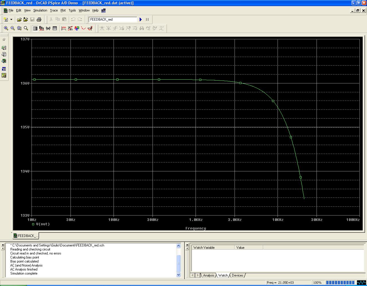

ho simulato con pspice il seguente circuito: (parte dell'amplificatore di feedback del VCF dell'EMS VCS-3 sintetizzatore analogico)
schema
l'opamp e R1 e R2 li ho aggiunti io per avere una sorgente di segnale come quella che esce dallo stadio precedente del filtro.
Il problema è che il grafico di uscita di una simulazione di sweep sinusoidale per V3 è questo:
com'è possibile che escano valori così alti ?
l'alimentazione è asimmetrica: +12V / -9V (anche per l'opamp)
questa la netlist, allego il file pspice

I simulatori usano il modello linearizzato per piccoli segnali per fare l'analisi della risposta in frequenza e se ne fregano di tutto il resto....
Se invece tu facessi un transient analysis dovresti vedere la saturazione.
Comunque di solito quando si vuole la risposta in frequenza non si plotta una tensione ma qualcosa tipo Vu/Vi su scala logaritmica.

1) Dice il saggio: butta via i simulatori, a meno che non sappia molta piu` elettronica di loro.
2) Stai facendo una analisi in AC, l'uscita meglio rappresentarla in decibel
3) Nell'analisi in AC viene messo un ingresso di 1V al circuito linearizzato e la "tensione" che leggi in uscita e` in pratica il guadagno (a parte le dimensioni, ma spice da questo punto di vista fa un po' orrore)
4) Il risultato e` ragionevole. Con un segnale differenziale l'impedenza di ingresso di Q29 vale circa, supponendo un beta di 150, 0.47kohm/2*150=35kohm, che in parallelo a R92 fa una resistenza di carico di Q27 di circa 10kohm. Il primo stadio guadagna quindi 2, il secondo stadio guadagna circa 15kohm/(.47kohm/2)= 63, totale il guadagno e` di circa 126: close enough. Conti piu` precisi richedono carta e penna, adesso non le ho a portata di mano.

Ciò detto, ammetto di non sapere granché su come funzionano i simulatori,pensavo (e speravo) che fossero delle panacee. . . e chiedo dunque:
qual è il modo migliore per analizzare questo circuito?
fare uno sweep DC in ingresso per vedere quali valori danno una risposta lineare e poi fare lavorare la tensione AC tra questi valori per evitare di andare in zona non lineare ?
e invece per studiarne il comportamento in zona non lineare cosa si dovrebbe fare?
