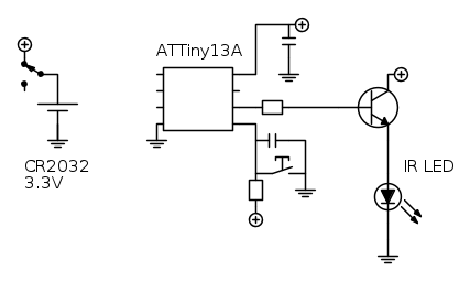

Ciao a tutti!
Visto che ho trovato il protocollo IR in rete, sto "progettando" un telecomando per fotocamere canon.
Ho fatto un disegnino, mi aiutate a correggerlo, dimensionarlo, eccetera?
Il micro farebbe questo lavoro:
- alla pressione del tasto esce dallo stato di sleep (tramite interrupt)
- fa "lampeggiare" a 38Khz il led per 16 volte
- si ferma per 7200uS
- se ne torna in sleep (per cui ferma l'esecuzione del programma)
I miei dubbi sono soprattutto sul transistior...
Innanzi tutto non so se così disengato funziona e come...
In realtà mi piacerebbe un sistema che indifferentemente dalla tensione di alimentazione faccia scorrere (diciamo) 60mA sul led, in modo che man mano che la cella si scarica il led si illumini sempre con la stessa intensità, in questo modo finché la cella è sopra la tensione di soglia del led (ipotizziamo 2V), il circuito funzionerebbe a dovere.
E dovrebbe anche avere consumi tendenti allo 0 "a riposo" :D
Esiste qualcosa del genere?
L'altro dubbio è sul condensatore di disaccoppiamento del micro, è necessario inserirlo anche se è alimentato a batteria?
E poi lo switch... L'anti-rimbalzo va bene fatto in quel modo, ovvero una resistenza (che farebbe anche da pull-up) e un condensatore? Come determino i valori di R e C?
La scelta del micro è data dal fatto che ho a casa un programmatore per AVR e che gcc è open source :D
Commenti, consigli, insulti, "va che se lo compri già fatto spendi meno" (lo so), ditemi voi!!

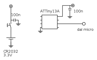

per quanto riguarda il condensatore di disaccoppiamento io lo monterei da 100nF il più vicino possibile ai pin di alimentazione. Potresti anche provare a non metterlo, visto che il circuito rimarrebbe comunque molto compatto ma non so che effettivi vantaggi potresti ottenere.

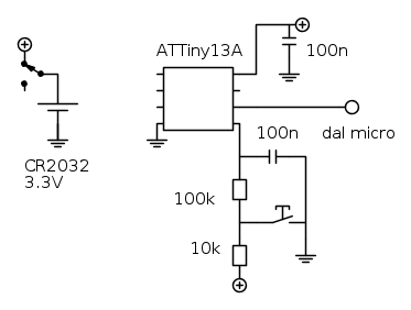

Per l'antirimbalzo potresti provare a farlo software così ti risparmieresti lo spazio dei componenti. Nella routine di interrupt (quella relativa all'uscita dallo sleep) metti una pausa di circa 10ms e poi torni a testare il pin, se lo trovi allo stesso livello logico procedi con l'accensione del led IR altrimenti fai ritornare il micro in sleep. Se invece lo vuoi fare hardware io aggiungerei una resistenza in serie all'interruttore in modo che la scarica del condensatore non sia immediata. Come costante di tempo dovrebbero bastare 10ms per eliminare tutti i rimbalzi.
Intendo una cosa del genere:

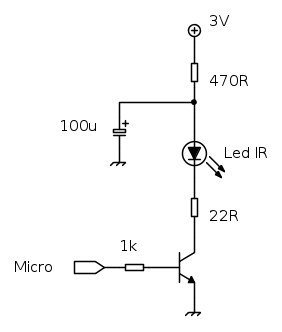

Fossi in te non supererei i 10-15mA e semplificherei la parte di potenza utilizzando una semplice resistenza in serie al led. Così:
Farei poi qualche prova per valutare se lo scaricarsi della batteria sia troppo influente sulla distanza di ricezione ed eventualmente in un secondo tempo rivaluterei il driver per alimentare il led a corrente costante.

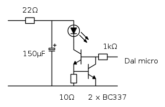

...in genere i telecomandi usano una configurazione del genere....
il LED viene praticamente alimentato dal condensatore che fornisce i picchi necessari, anche se la batteria non ci fosse la tensione sul condensatore calerebbe solo poche centinaia di mV durante la trasmissione dei "pacchetti"... questi "pacchetti" son poi "rari" e la batteria fornisce solo la corrente media, senza stress....
P.S. i valori sono un po' "ad occhio"... se hai il modello preciso del LED si fanno due conti...

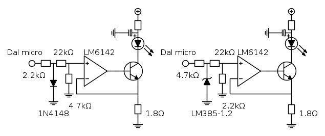

Forse ce la si fa a farlo, anche con una CR2032. Gli impulsi sono molto brevi e distanziati nel tempo, e quindi si puo` alimentare il led con un condensatore. Probabilmente, sfruttando il fatto che la caduta di tensione sui led IR non e` tanto elevata, si riesce anche a stabilizzare la corrente, ma solo se la tensione di batteria non scende troppo: si puo` provare con il circuito di Foto Utenteginfizz, qualcosa del genere, ma appena la batteria si scarica un po' potrebbe avere dei problemi ad accendere,
oppure un operazionale rail-to-rail da 3V, transistore e resistenza da 1.8ohm di sensing.

Quindi, la parte sicura del circuito:
Per pilotare il led, la soluzione di carloc mi sembra la più veloce.
Sul circuito di ginfizz, ipotizzando una tensione di soglia di 1.5V, la cella reggerebbe fino a 2.75V, corretto?
Con la soluzione che hai accennato,operazionale + transistor, si potrebbe fare di meglio?
E il circuito sembrerebbe qualcosa del genere ?
L'ho spudoratamente copiato da http://www.allaboutcircuits.com/worksheets/opamp7.html

steeveone ha scritto:Con la soluzione che hai accennato,operazionale + transistor, si potrebbe fare di meglio?E il circuito sembrerebbe qualcosa del genere ?
Si il circuito è quello, se vuoi poter regolare l'assorbimento del led potresti anche aggiungere un trimmer montandolo in modo che il cursore sia collegato all'ingresso non invertente, così:
Tieni però conto che anche l'operazionale ha il suo assorbimento.

steeveone ha scritto:E il circuito sembrerebbe qualcosa del genere ?
Quasi: uno zener ha bisogno di troppa tensione, direi di fare qualcosa del genere, il circuito di destra va decisamente molto meglio
Probabilmente ci sono operazionali che consumano meno, bisogna guardare fra i micropower.

Aggiornamento: l'operazionale meglio sia MCP603 (o equivalente): consuma di meno e puo` essere spento.
